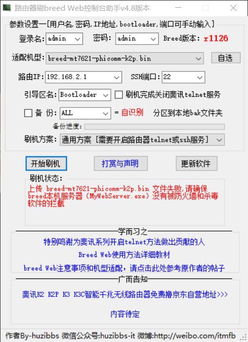

1、按照恩山的这个教程刷的https://www.right.com.cn/forum/f ... =k2p%2Bbreed&page=1
     但是到这步就一直卡着了 sp190317_224356.jpg 360,防火墙都关了还是不行,求助。另外之前用这个刷K2的时候到“
breed Web懒人工具.exe”的时候工具打不开,求助有没有办法不用这个工具刷机的,版本号是V22.7.8.5,貌似一键刷机不支持。

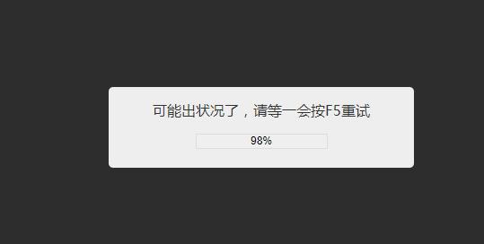

2、K2已经通过手动升级带breed的官改再进入breed刷了高恪4.0.1.11029 版本已经成功,但是在线升级显示失败,又进了breed重新刷了一次,然后去下载了升级包“GOCLOUD高恪-S1A_8M(K2 K1等8M闪存 64M内存7620A机型全功能升级包)-4.3.0.15940.bin.web”,到98%的时候显示错误,然后又重新breed用“高恪自动刷机工具(固件14493稳定版本)”结果还是不行,显示刷机成功,但是灯还是黄色的,192.168.1.1也进不了,现在进breed重新刷回了4.0.1.11029 版本,求助怎么升级好。

breed先升到最新

你看的都是老刷机版本了,要用新的刷机版本

刚刚试了升到最新,还是不行

你k2p刷好了吗?k2你刷好breed,是本地升级吗?
