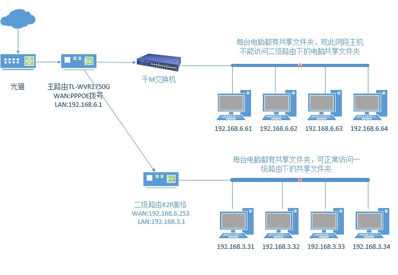

请教如何设置让一级路由下的电脑(A)访问二级路由下电脑(B)共享的文件。
一级路由设置
一级路由设置
分布图
分布图

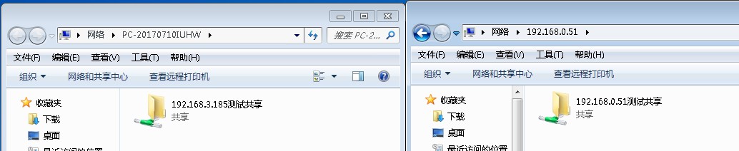

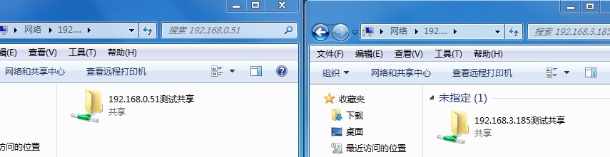

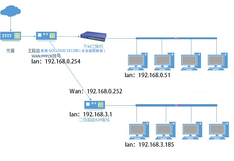

补充,下午没空试验了下:

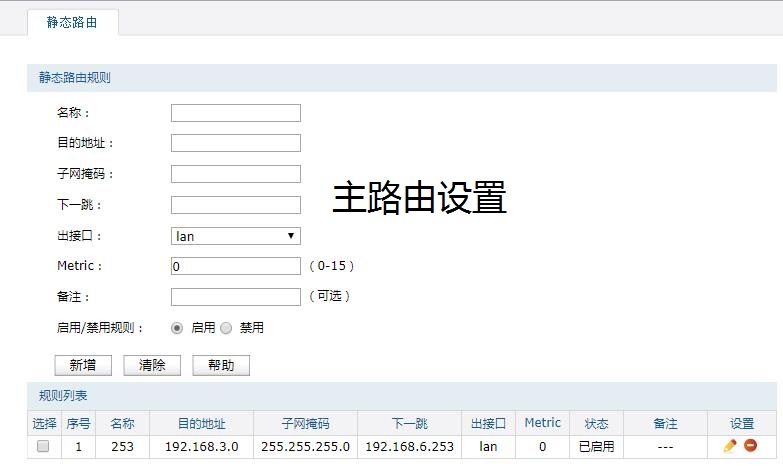

为什么我只需在主路由做了一条静态就可以互访各组的共享文件夹了,二级路由不管是NAT模式或是路由模式都可以。
主路由静态:
192.168.3.185访问共享情况:
192.168.0.51访问共享情况:

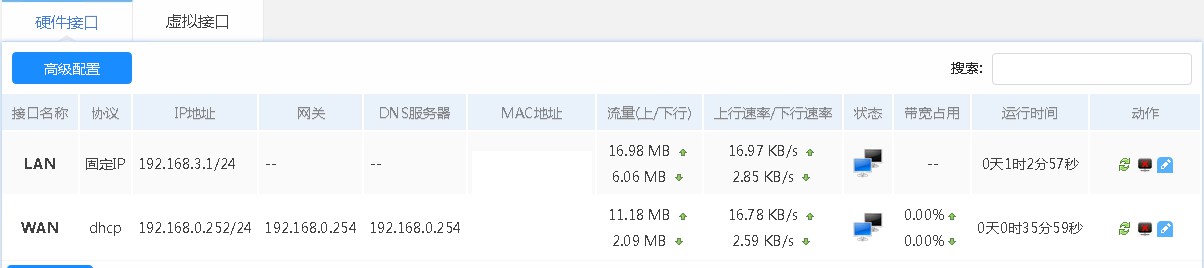

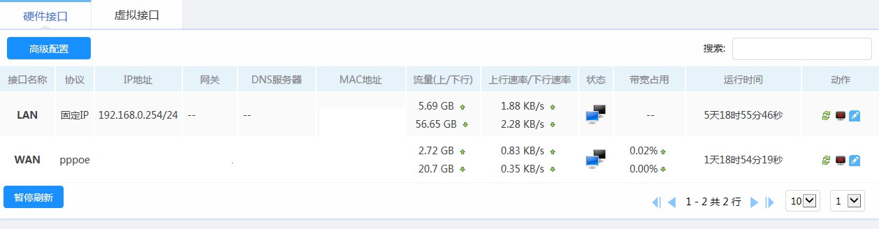

主路由接口状态:
二级路由接口状态:

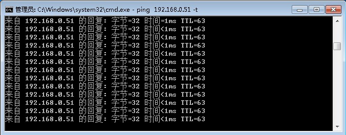

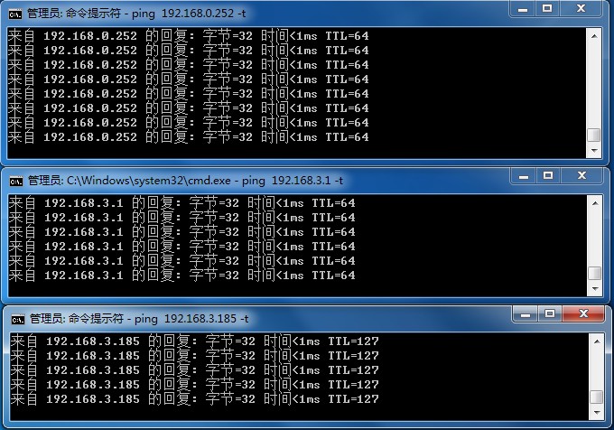

A组电脑ping情况:
B组电脑ping的情况:

 楼主| 发表于 2019-3-11 10:29:04 | 显示全部楼层
用Visio 2013 画的,现在是NAT模式。
