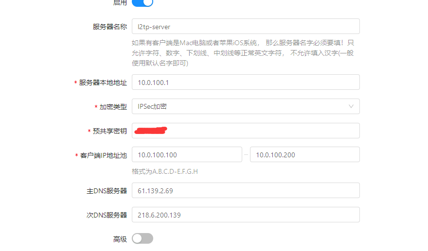

发表于 2020-3-14 14:11:55 来自手机 | 显示全部楼层
不能更改服务器的名称,就用默认。改下地址加上秘钥,再在用户里面添加用户名密码就可以了

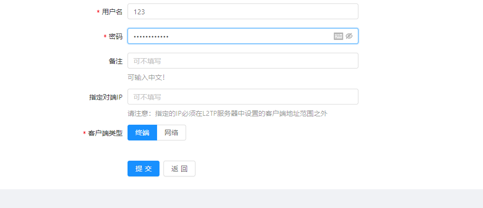

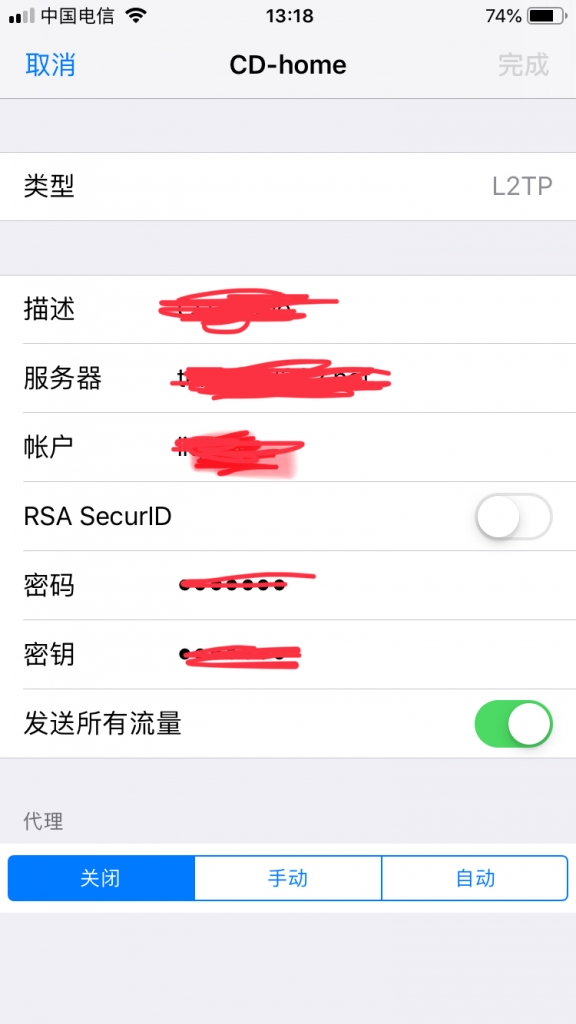

发表于 2020-3-15 13:22:36 | 显示全部楼层
hzlove 发表于 2020-3-15 11:40
你的能不能连接上 ,麻烦发一下配置图,折腾半天搞不定
你看看~~~~~~~~~~~
