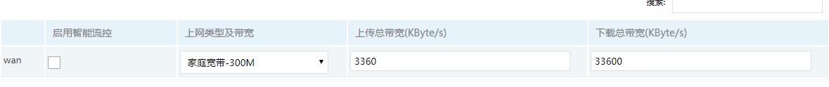

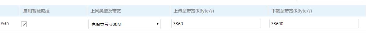

前段时间电信给升级到了下行300M,上行30M,换了新的SDN智能网关,中兴F450A。
这几天测了一下速度,发现开智能流控,下行慢了很多,上行直接给费了,怎么回事呢?
我的环境,F450A光猫拨号,K2P做为二级路由,WAN口接光猫LAN口,K2P固件版本4.2.6.14875,开启DHCP,因为配置了固定流控,未开SFE。

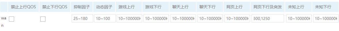

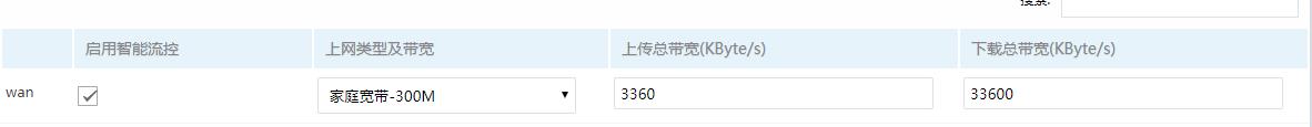

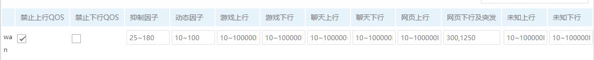

测了3种情况,一种未开启智能流控,另一种是开启智能流控,还有一种是开启智能流控,禁止上行QOS,结果如下。

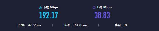

开启智能流控,禁止上行QOS
开启智能流控,禁止上行QOS1
开启智能流控,禁止上行QOS1
开启智能流控,禁止上行QOS2
开启智能流控,禁止上行QOS2
开启智能流控,禁止上行QOS3
开启智能流控,禁止上行QOS3

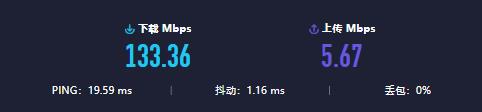

开启智能流控3
开启智能流控3
开启智能流控2
开启智能流控2
开启智能流控1
开启智能流控1

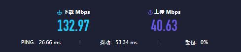

未开启智能流控2
未开启智能流控2
未开启智能流控1
未开启智能流控1

发表于 2019-3-6 12:22:53 | 显示全部楼层
用360测,带宽填实际带宽的90%

 楼主| 发表于 2019-3-6 12:34:10 | 显示全部楼层
360没有上行速度的测试,刚跑了一下,开启智能流控,15.1MB/s;关闭智能流控35.9MB/s。

发表于 2019-3-6 17:06:39 | 显示全部楼层
windwing0325 发表于 2019-3-6 12:34
360没有上行速度的测试,刚跑了一下,开启智能流控,15.1MB/s;关闭智能流控35.9MB/s。 ...
那就用ISP提供的测速网站测,speedtest网站是这样的无论是多线程还是单线程,但是不开流控测速就正常了。话说用高恪不开流控还有个什么意思?如果是单一用户流不流控的没什么,可是现在电脑、手机、电视盒子乱七八糟的设备一大堆,建议你还是开启流控这样体验会更好。带宽填准确走一波专家模式就OK了。

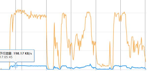

 楼主| 发表于 2019-3-6 17:20:34 | 显示全部楼层
刚刚做了个测试,远程访问家里的云盘,播放视频,用的是家里网络的上行带宽。
未开智能流控的情况下,播放流畅,在系统状态-实时监控里看到,上行速度近3MB/s,
看视频的过程中,我开启智能流控,播放马上就卡住了,这时再看系统状态-实时监控,速度只有200KB/s了。
