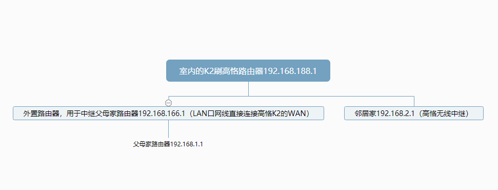

和父母住前后楼,他们平时就是看看微信之类的,对带宽要求很低,本着节省的精神,我用一个路由器中继了父母家的无线路由器,为了信号好点,我外置了一个路由器在楼外面,然后引进来一根线接到室内的K2(刷高恪)上,但是因为距离有点远,看视频到时还凑合,玩游戏延迟经常飙升。正好我家对门的WIFI也给我说密码了,说可以用他家的。请问K2如何设置中继的同时还能通过WAN口进行网络带宽的叠加,如果能设置好自动分流就更好了。父母家的是联通线路,邻居是电信线路。谢谢各位大神帮忙解答。我小白一个,如果有好的方法,请尽量说详细一点。谢谢各位大神。我画了个简单的拓扑图,请帮忙解答!谢谢

您好,不同运营商带宽我们不建议进行网速叠加,如果一定要进行叠加有的大概率会严重影响上网体验!

。。。那么双线 有无智能分线的设置?比如游戏走电信,视频走联通?

如果一刀切的话是可以的, 配置方式可以参考链接教程http://help.gocloud.cn/%E3%80%90 ... 83%E5%A5%BD.md.html
