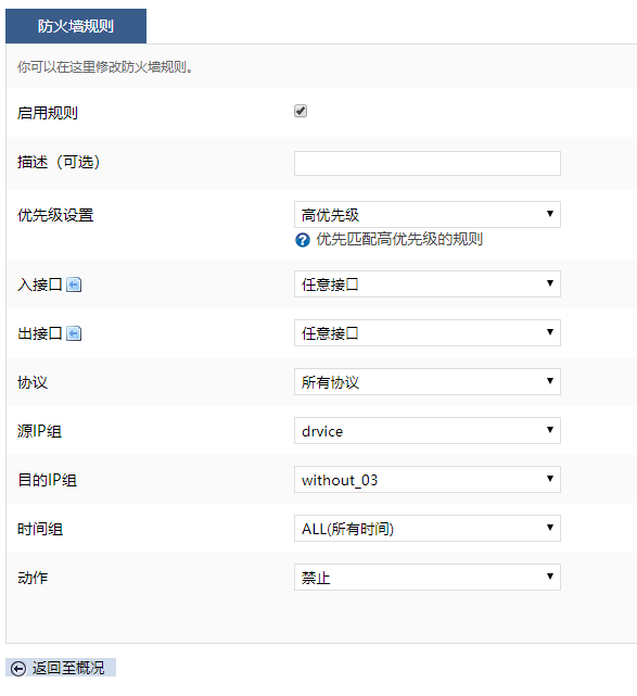

如图,源地址是本机192.168.1.3
目的IP组是192.168.1.2,192.168.1.4-192.168.1.255
网关是192.168.1.1
这样设置本机还是可以ping通192.168.1.30?

您好,不要配置了,这样不可能有效果的,同网段互访是不经过路由器的,直接通过二层交换机转发了

如何设置能禁止两个IP组互访。

同网段的地址路由是无法禁止互访的

之前用磊科,磊科有个端口隔离组功能,同网段不同LAN口的可以禁止访问。高恪只能实现两个网段隔离,貌似无法实现同网段隔离。
