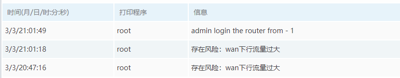

出现图片这个日志,就会断网1~2分钟。

很正常,我也经常黄灯,但不知道有无断网

看一下系统运行时间判断一下是否重启,日志里看下有没有重新拨号

您的带宽是多少?什么设备?下行流量过大时是否带宽已经被占用完毕呢,有没有开启流控,连接数呢? 您把信息反馈详细些,才能更好的帮您去解决问题。

我是200M的电信带宽,我是2播,但是没用叠加,家里人走的一条线,客人走的另外一条线。策略路由里面设置了,成功分流没用任何问题。开启了智能流控,连接数5000多,因为迅雷下东西,但是 实际速度 并没有跑满,因为资源速度不满,虽然连接数是5000多但是 我开启了例外情况,里面的连接数限制设置的是1W/1W。所以也并没有超过连接数限制。

固件版本是多少???

4.3.0.15336
