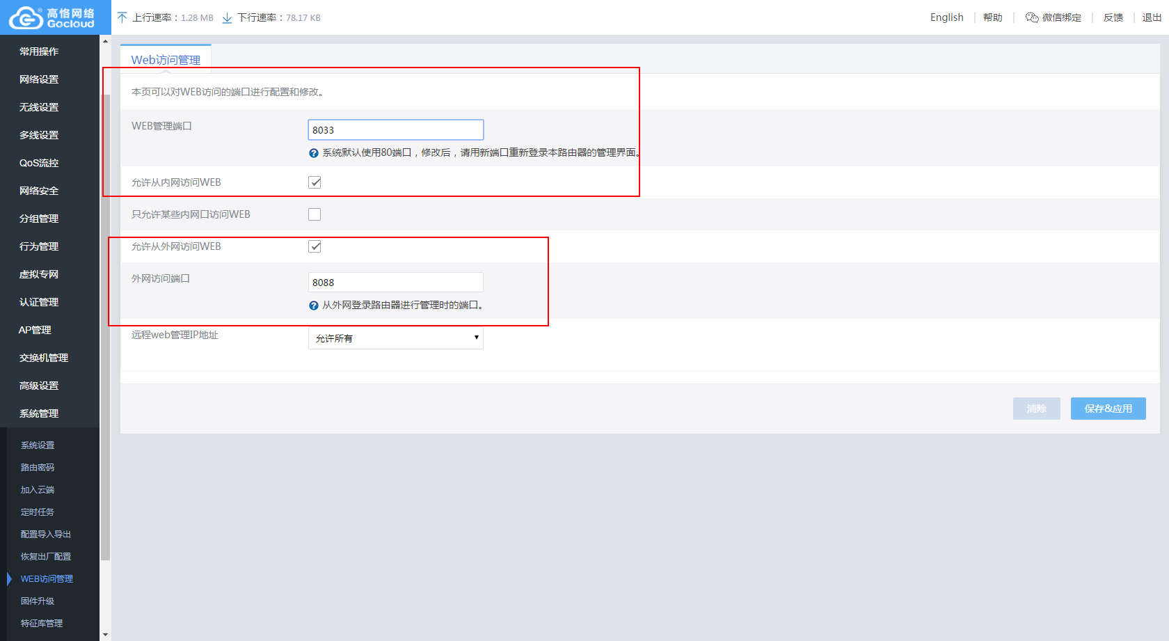

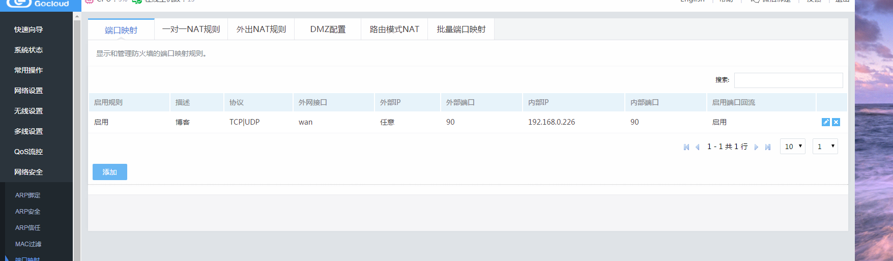

自己架设了一个网站,但卡在了通过域名直接访问这个环节上。
问题描述:通过域名+端口号是可以访问的,包括端口映射的。但现在想直接利用默认的80端口进行访问,也就是不输入端口号了,但发现通过80端口映射就不行呢!请各位帮忙解决一下!

你映射端口80不能穿透吗?
