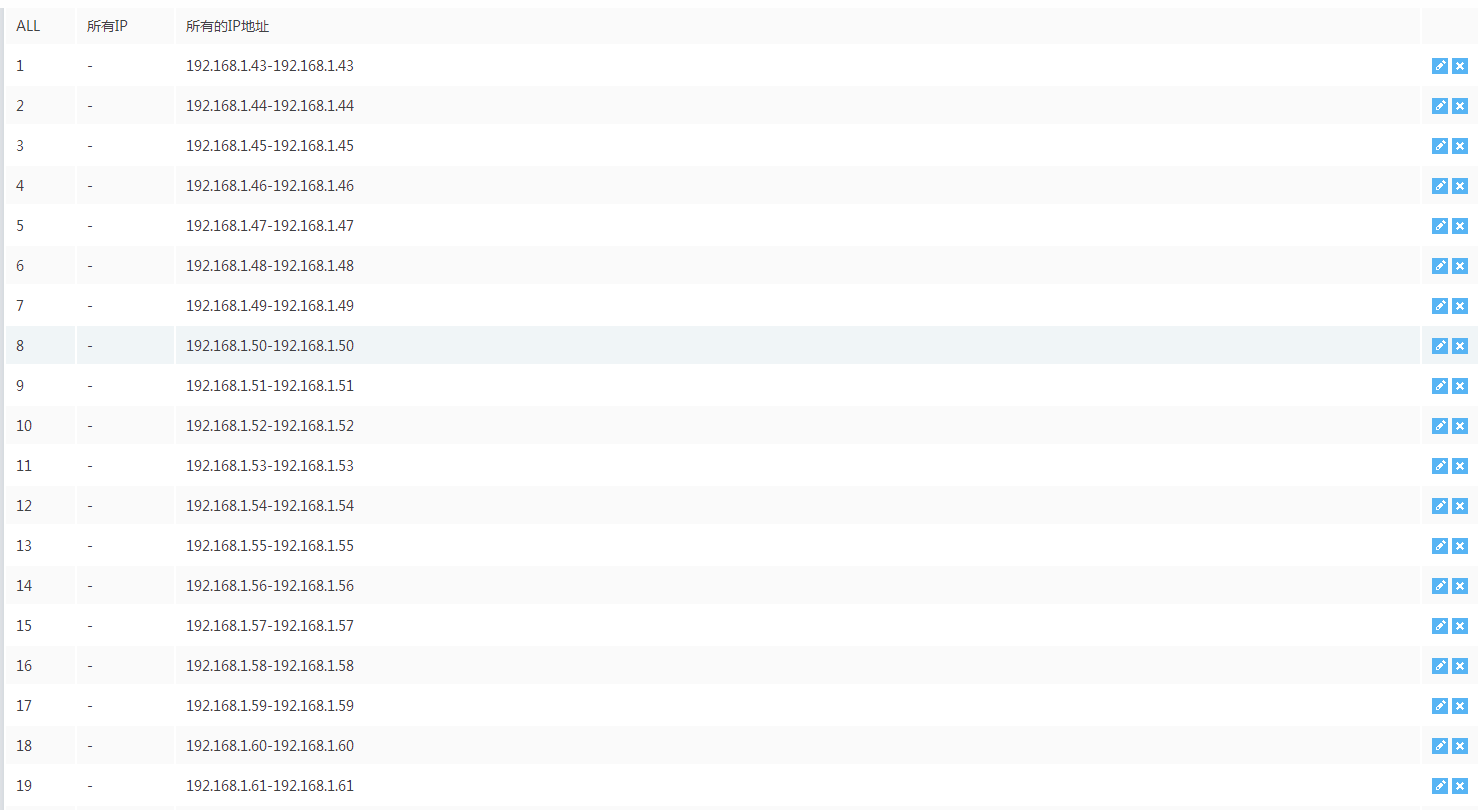

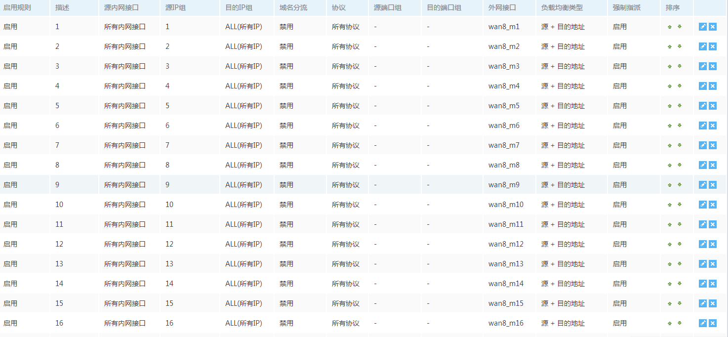

现在客户机70台,一共70个ip。想每个电脑指定一个ip,用了策略路由里的指定出口,还是达不到单机单ip的效果。有些机器还是会走到其他线路里,不知道设置对不对。我是一条网线4拨。还有1条32播的。 QQ截图20190301131648.png QQ截图20190301131738.png
还有一个想法,能不能让每台客户机自己拨号。
求帮忙。 目的是让客户机一个机器一个ip地址。硬件没问题

您好,配置完毕后是否有进行清理老连接,只有新连接才会走新得外网口

已经清理了。主机监控里显示了新的链接,可是客户机查询还是随机的一个。
