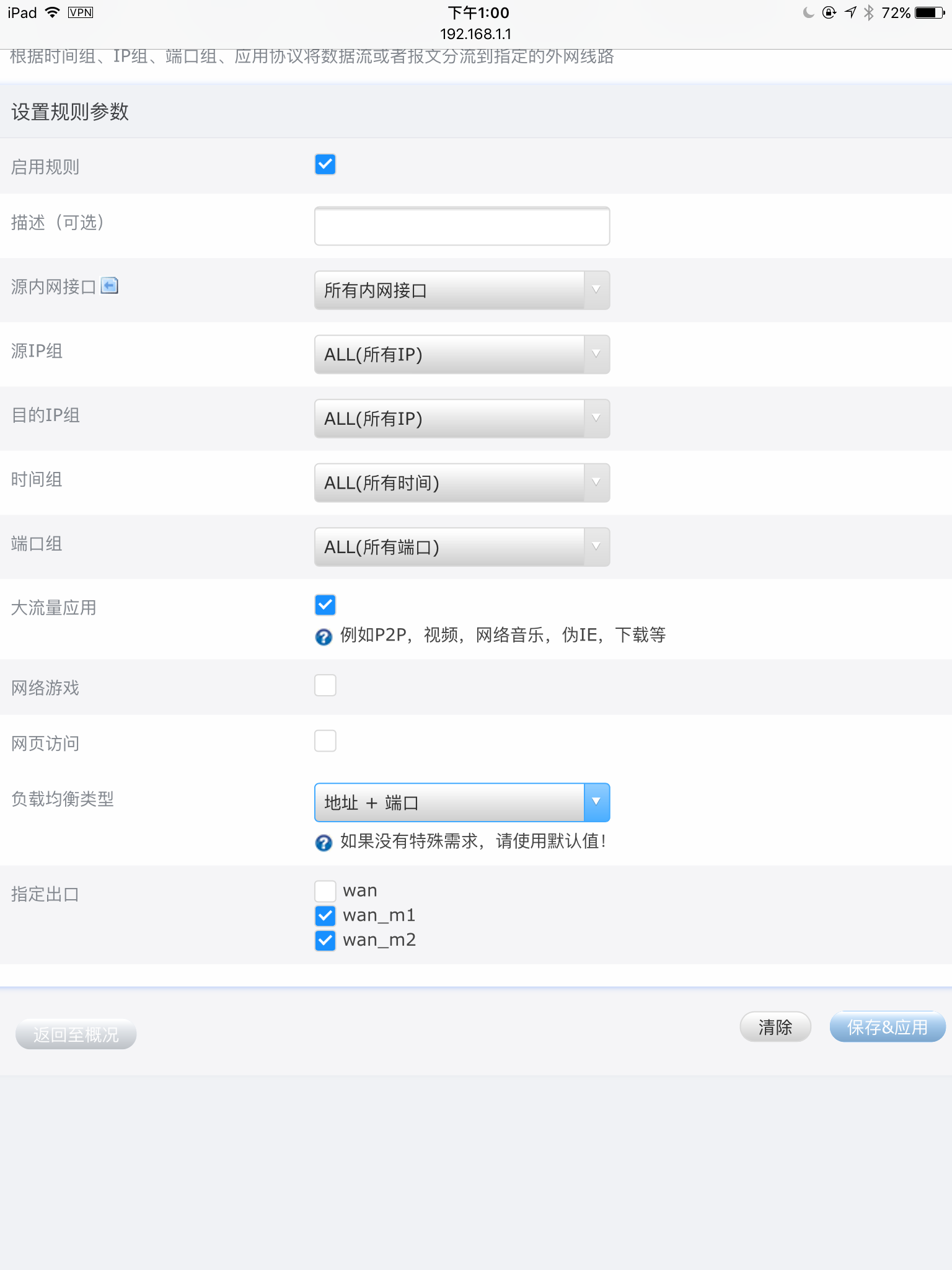

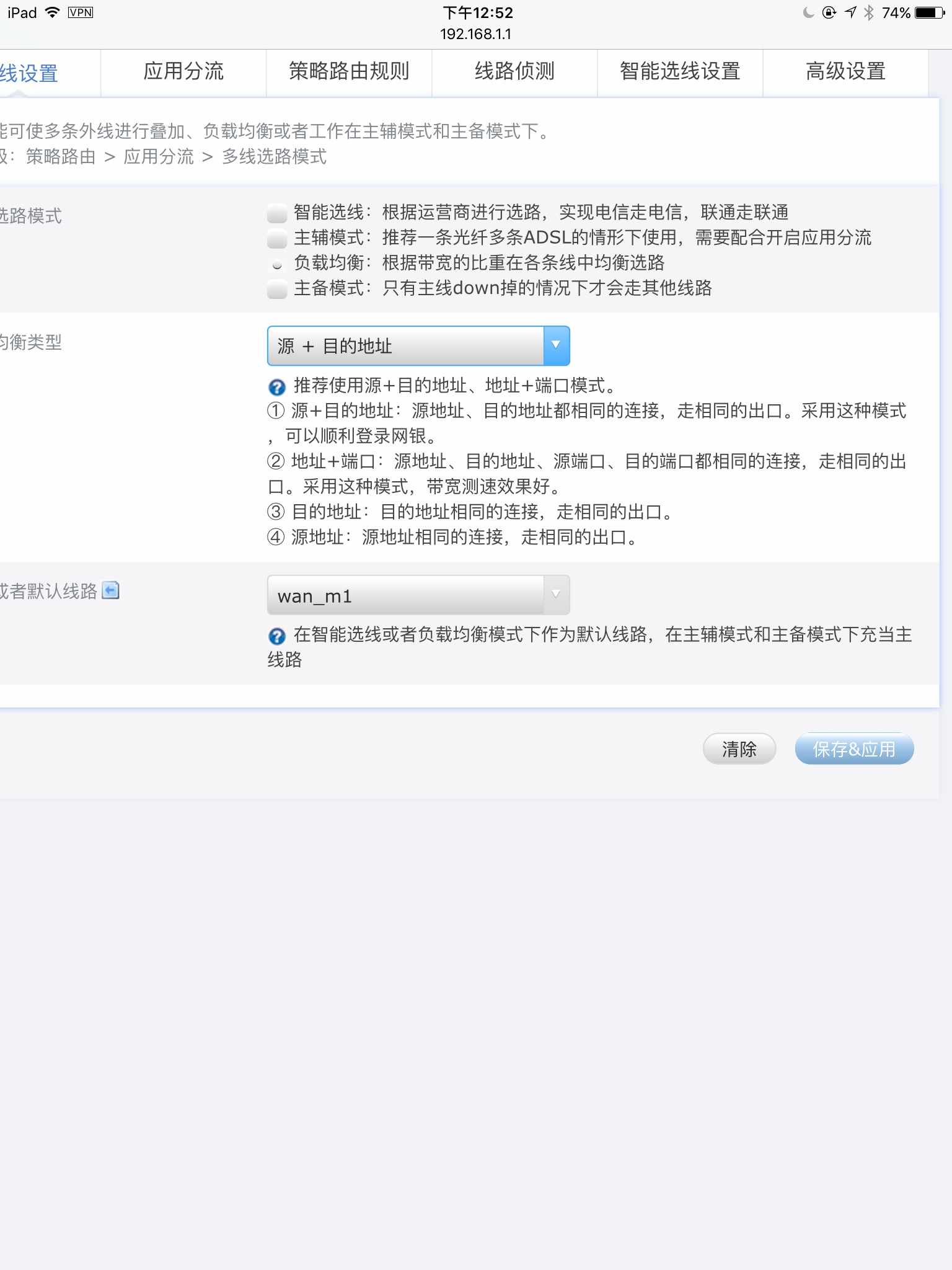

我的是j1900的软路由,有两个问题想请教一下工程师。
1、双拨后下行没有变化,上行叠加成功,请问qos里面是每条线路设置成一半的下行带宽吗?
2、另外多线策略设置为源目的,应用分流把大流量设置为地址端口,但发现网页和app会有所卡顿,关闭应用分流就没事,是我设置有问题吗?
谢谢

发表于 2019-2-25 10:00:27 | 显示全部楼层
楼主您好,建议配置多拨后直接配置专家向导使用,
问题1、有可能是运营商端口限速,这个无解;通过设置成一半的下行带宽来使用可以的,
问题2、看看你的配置截图,理论上是没有问题的。

 楼主| 发表于 2019-2-25 13:02:17 | 显示全部楼层
问题1、有可能是运营商端口限速,这个无解;通过设置成一 ...
谢谢工程师大大,我的设置如下
