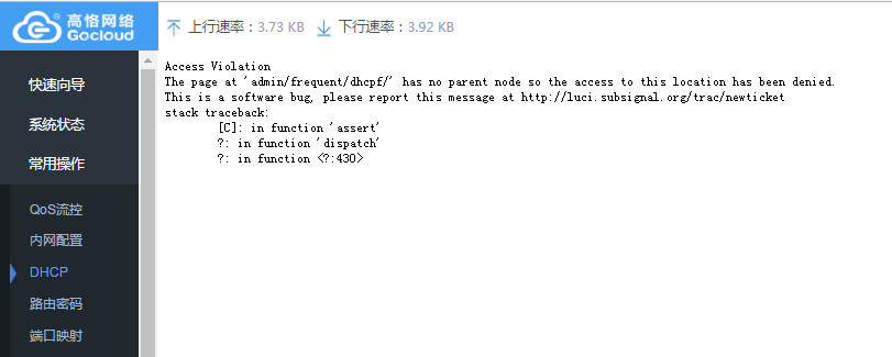

路由器刚重启了30分钟左右从我的云平台登陆 管理我的路由器
结果登陆后 很卡 之后出错
返回后 看概览 结果不是我的路由器 这一步没有截图  我k2p  他是k2

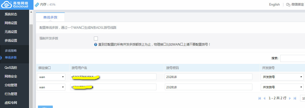

再看单线多拨   他2拨  我4拨
不过从账号看 是本地市的
有可能我拨到的公网ip上一时刻他在用吧

呵呵 试了试  发现一个用k2p的6拨 挂赚钱宝和母鸡
