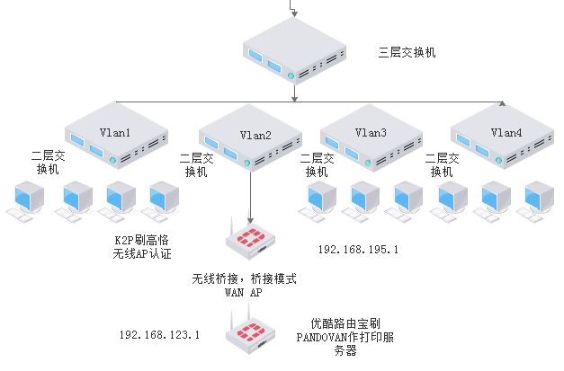

请大家先看下网络拓补图
三层交换机上面是一台旧电脑做的软路由,有两条光纤接入。然后通过三层交换机划分四个VLAN,各自独立,不能互访。
Vlan2下面接几个刷了高恪的K2P路由做无线AP,设置WEB认证上网,不然有大把的人蹭网。
其中一个K2P路由下无线桥接一个用优酷L1刷的PANDOWAN做打印服务器。
现在问题来了。
1.如果软路由刷高恪,流控效果如何?之前有刷过,但是感觉使用后网速没*快的快,不知现在有没有改善?
2.软路由能否控制三层交换机下的AP,如果把AP换成高恪的。各AP间能否无线漫游。
3.WEB认证能否实现只是WIFI认证,有线接入的不用认证!WEB账号共享用户的数量怎样可以调大一点?现在最高好像只支持5个。
4.优酷路由刷了PANDOWAN后既可以做打印服务器,也是一个简单的WEB/FTP服务器(可以共享TF卡里的文件),目前只是接入优酷的用户可以访问,接入K2P的用户无法访问到,
如何才能让无线接入K2P的用户可以访问优酷路由上的打印机和TF卡

您好,1、智能流控上网类型只要不是设置错体验都是不错的,如果又不满意可以联系我们官方人员登录查看;2、我司ap设备已经对无线漫游进行支持;3、认证策略可以单独向ap硬件下发,单独一个WEB账号目前仅支持五个最多;4、第四个问题要登陆看看,K2P下面的设备能不能ping通优酷上面的设备,如果ping不通检查下路由。

就第四个问题,我刚刚看了一下,连优酷的WIFI,各种连接正常,因为不想用优酷做AP,所以WIFI到时会隐藏,也不想大家总是切换WIFI,所以想只要连接K2P的WIFI就可以打印,就可以共享文档。我连接优酷的WIFI,可以PING通K2P网关,但连K2P的WIFI,无法PING通优酷

应该是需要添加静态回程路由指向优酷宝,这个在路由器里设置一下看看吧

添加静态,关闭优酷路由上的防火墙就好了!
