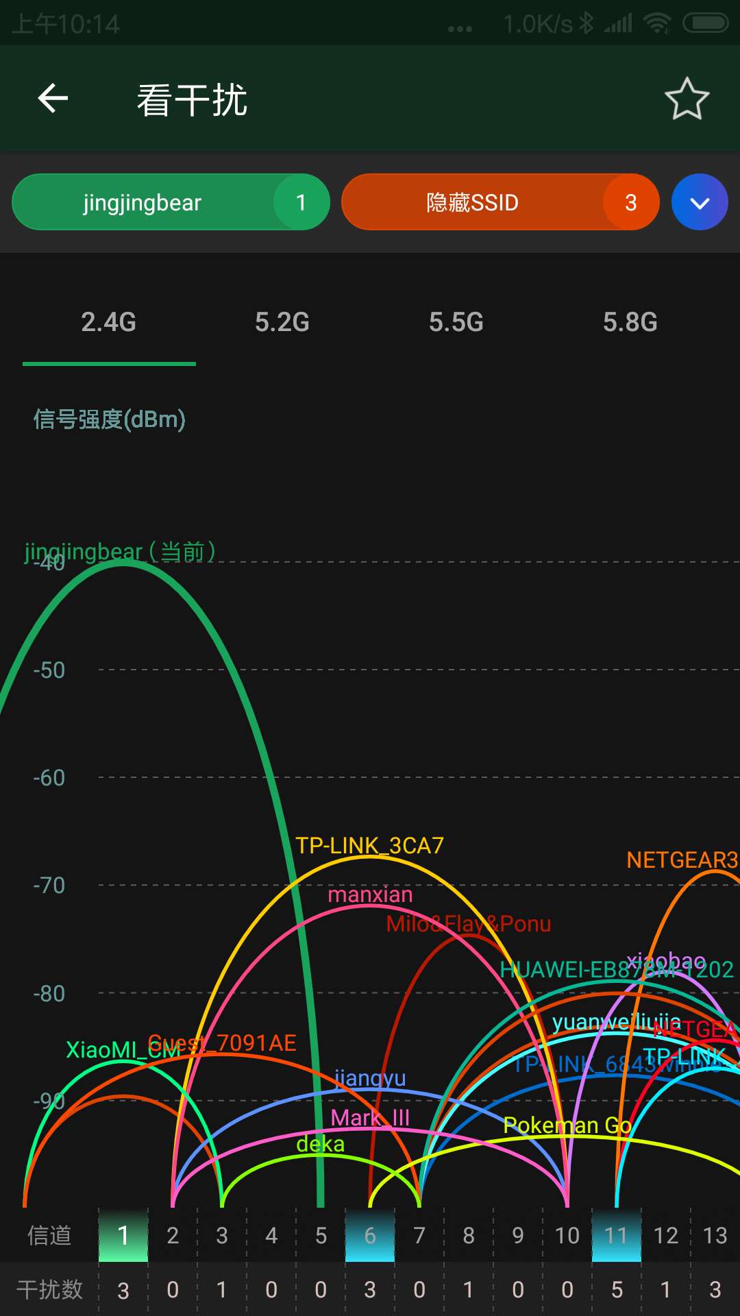

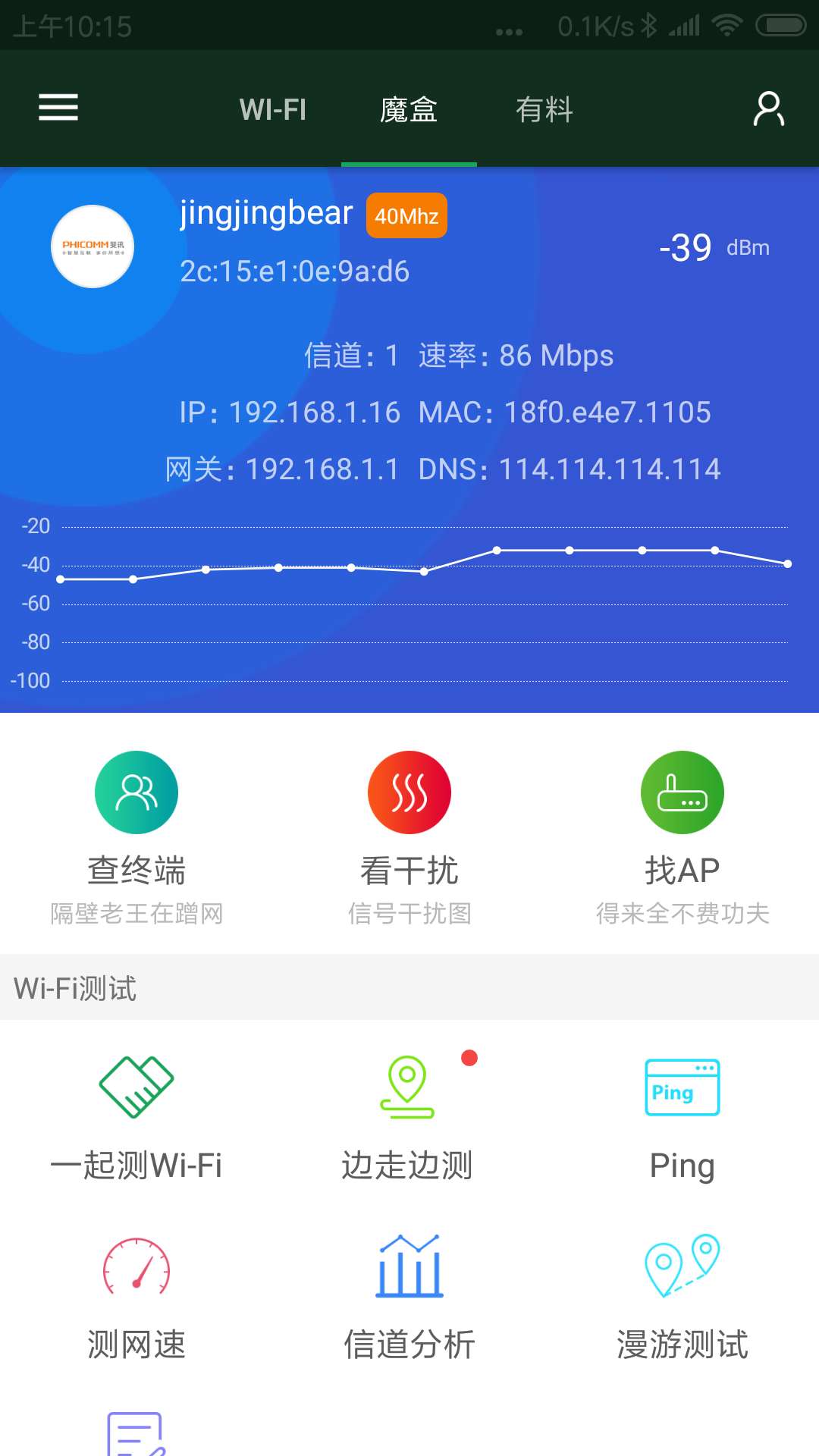

无线有干扰,我的理解连接速率应该正常啊,就是真实传输慢。我的是连接速率就慢。
而且发现并没有看到有第二个信道被发射,所以300M肯定是到不了的。
 楼主| 发表于 2019-1-12 10:17:42 | 显示全部楼层
GOCLOUD小舒 发表于 2019-1-10 10:35
楼主您好,
问题1:2.4G无线速率协商问题,请排除一下无线干扰。可以用WIFI魔盒检测一下,然后更换信道。
