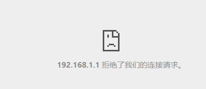

 楼主| 发表于 2019-1-15 00:04:31 | 显示全部楼层
底包刷入后,手动升级选择升级包后出现这个,然后就没有然后了
