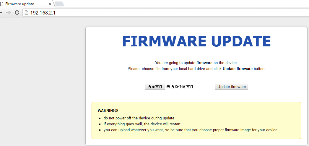

今天刚到的货。准备照着论坛的刷机贴自己刷机。
先是把本机ip改成了2.100然后浏览器登陆2.1进入到了路由器界面(此时是可以正常进入的)
然后我准备恢复下出产设置再开始刷机。但是我长按复位键以后神奇的事情发生了。路由器直接变成红灯。然后管理员界面也进不去。只是显示如下界面。
这该如何是好啊。

楼主您好,这个是斐讯K2P自带的拯救模式,您找个斐讯的固件刷上去,或者直接重启试试

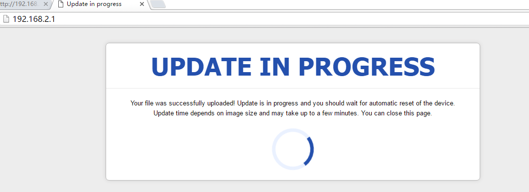

我手动刷固件上去他还是这个界面。如下图。
而且复位键一直是没有作用的。

您手动刷的什么固件,先确认一下K2P是a1、a2,还是b1的

是这两个,中间那个是网上下的官方的固件,都不行。
路由器是A2的。

你官方固件?先刷官改吧(具体按照官方刷官改的步骤),最新1.9版带的有breed,刷好之后再去breed里刷高恪底包,然后进系统刷完整包即可

你这还没有刷breed
