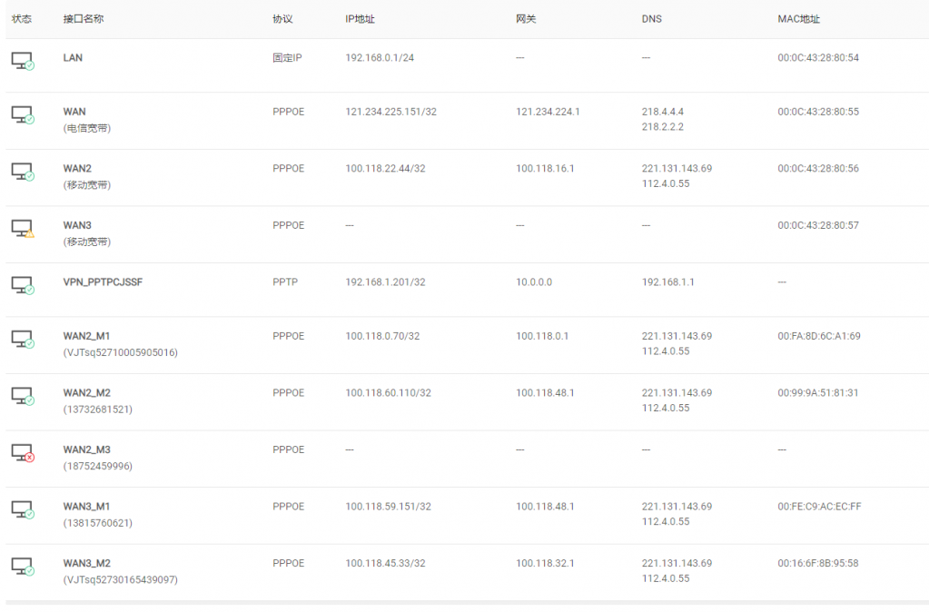

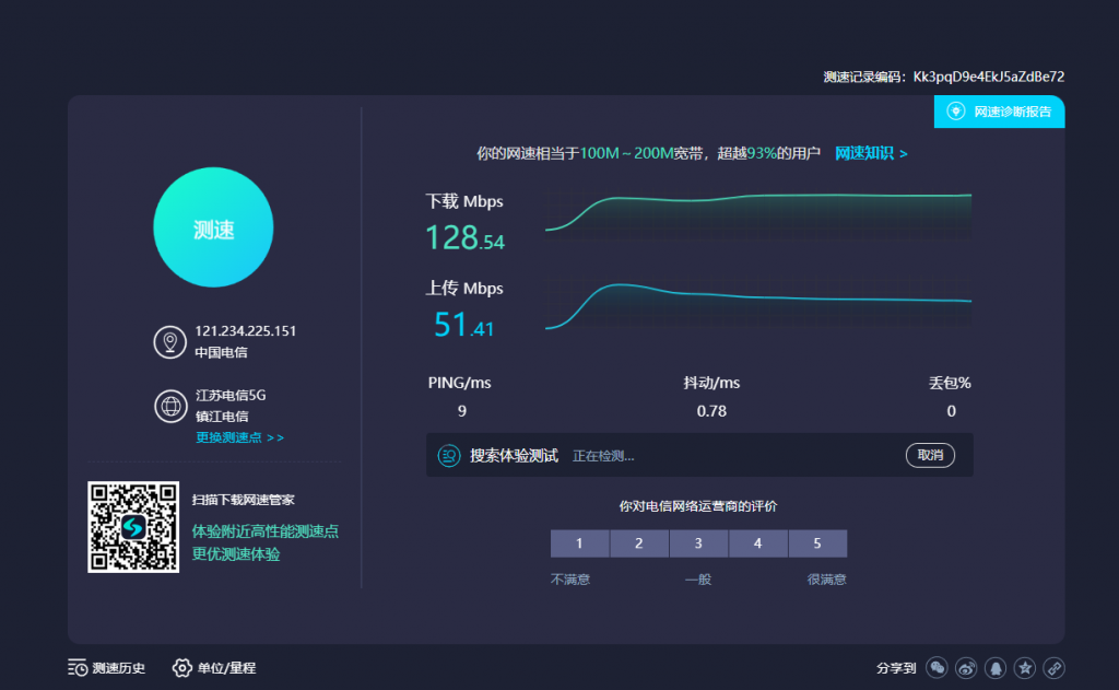

一条电信宽带 两条移动宽带    电信300M    两条移动各是200M,
路由器设置三个WAN口两个LAN口实现多线多播,以前的测速可以达到500M 左右觉得网速叠加了一些,觉得还行,当这段时间发现测速只能达到150M左右了,不知道啥情况,如果每条线路单独拿出来测速  都是达标了,
举例 ,我把移动的两条宽带光猫关闭,单独电信的宽带测速是能达到300M以上的,但是一旦移动打开光猫路由拨号成功,就降速了; 之前都是好好的,想问下大神们这是什么问题
我想说的是不管多项策略如何设置带宽也不会低于300M的吧!

 楼主| 发表于 2021-9-2 21:08:31 | 显示全部楼层

 楼主| 发表于 2021-10-15 21:50:17 | 显示全部楼层
刚才测试了一下  总感觉是固件版本的问题 我更新回原来的5.2.0.19282版本 速度上来了很多,希望官方可以测下

 楼主| 发表于 2021-10-21 23:41:34 来自手机 | 显示全部楼层
我现在把版本降低到了5.0.0.19158版本,无线的速度可以跑300多了,三线多拨,电信加移动的,不要求叠加,但最起码选择性给一个最高的用吧,之前用最新5.2.1的版本无线速率才能跑到30-50之间,我的版本是一步一步升级上来的,每一次升级都想让固件更加完善一些,结果越升网速越慢,我都不知道是什么情况,官方可以给出解释不,
