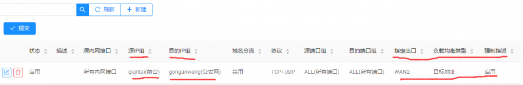

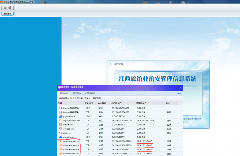

步骤:1.首先就是抓内网地址及端口,我是用电脑管家的网络连接看的地址和端口
2.进高恪路由器-分组管理-分别新建IP组和端口组,数据填之前抓的地址和端口
3.设置好第二条内网拨号,流控多线-多线策略-策略路由。
4.勾选启用多线策略路由,此时数据可以正常走内网收发,教程结束!
结论:没有用上高恪多线接入的我曾经为此事很是烦恼,每次有客人来开房都得拔插网线拨内网账号上传ID证。高恪固件有流控,多线兼容还强。关键是还适配新三,百元机子都能刷上系统,没刷高恪的小白们快体验体验吧!高恪真心强大!赞!
