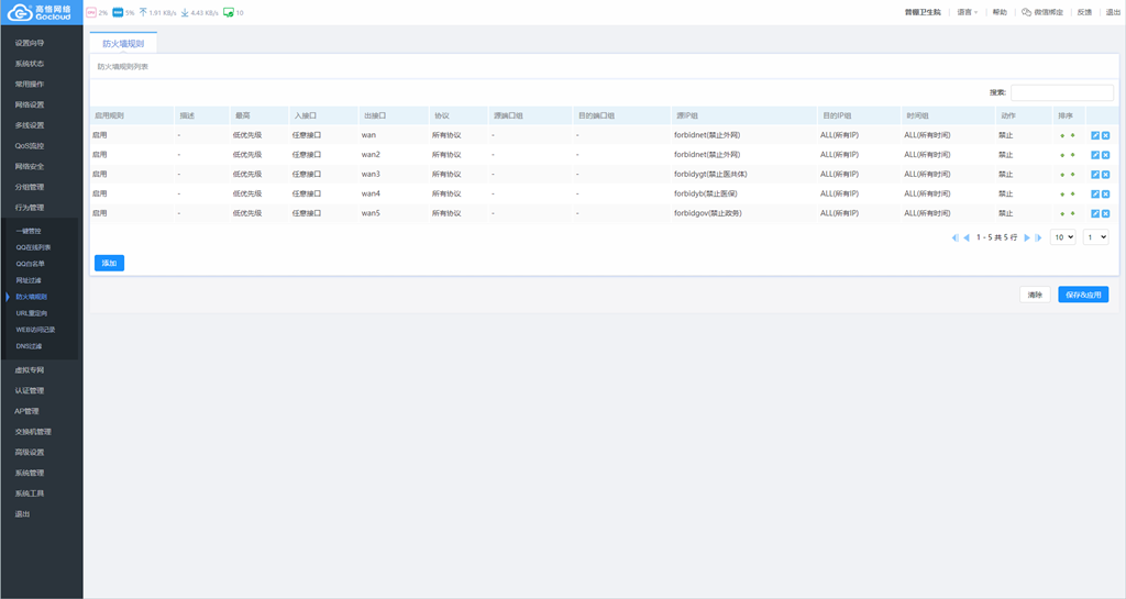

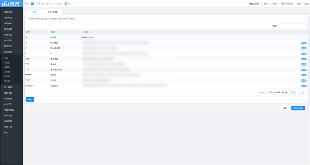

配置过程:
1.路由器配置相应IP组。
2.路由器配置相应策略。
3.路由器配置相应防火墙规则。
4.路由器配置相应vlan。
5.交换机配置相应vlan。
6.业务网中有多个二级跳转,需要配合抓包工具,抓取相关参数,进行分析配置。
7.高恪技术支持部门安排工程师远程协助调试。
