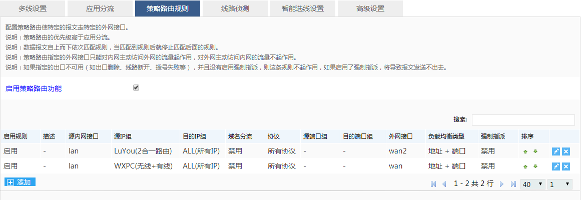

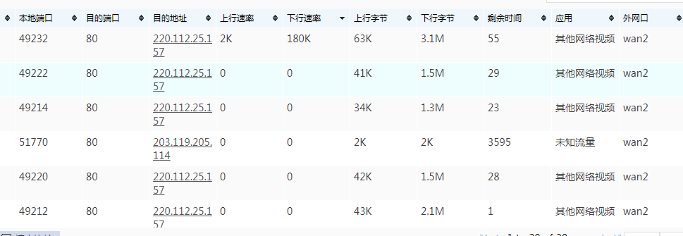

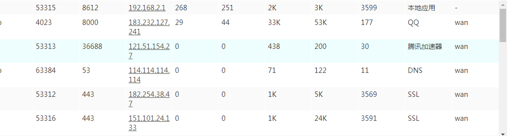

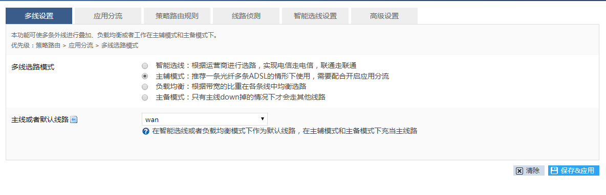

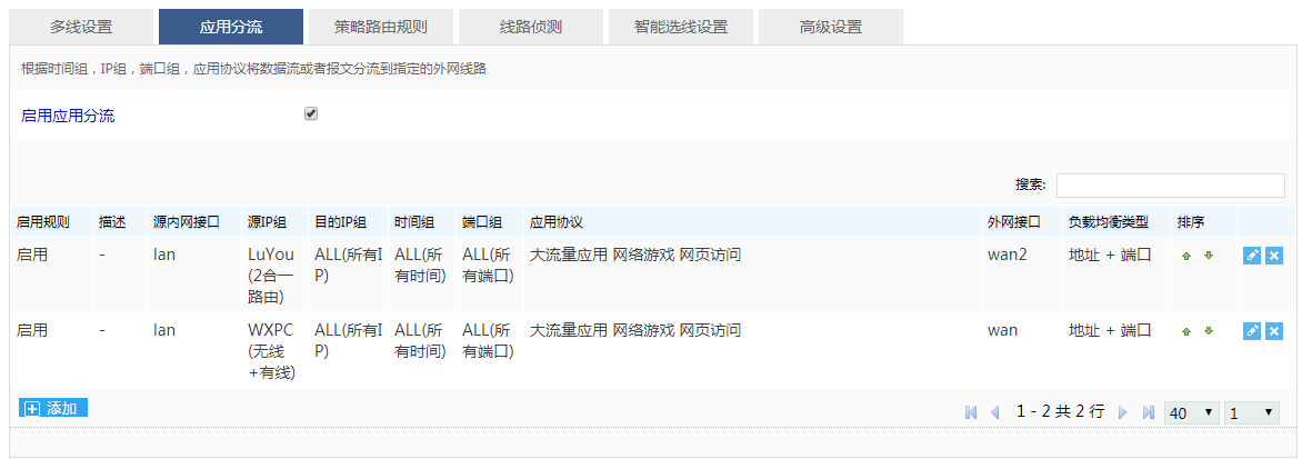

昨天拉了一条移动光纤100m的,之前有条长城宽带ad50m的,昨天开启了wan2,把移动当主,长城当辅,没选智能,也把应用分流也分开了,策略也分开wan和wan2区别,固定流控哪里我也把wan和wan2区分了,我lan接了2个口,一个是连接电脑是lan,一条路由器,问题来了,前面所有设置都是为了区分流量走向,因为我是把移动100的单独使用在电脑lan上,走的是wan,另一台路由器走的是wan2,这个出的确实负载模式,明明我设置的主辅模式,而且固定流控哪里也区别走外网wan和wan2,但是主机监控哪里还是能看到电脑也走了wan2线路,甚至有时候会卡住! 1.png 2.png 3.png

我是特意看到能多线功能,我特意拉了一条光纤配备ad线路,没想到看个视频会卡,因为选着智能线路,之后我就分配线路,一个路由器专走一条线,但是既然是失效的,还是只能走一条线的,不能2台设备分别走wan和wan2外网口,我也是按着文档哪里按教程设置的!
先在策略路由哪里,但是无效,后来又在应用分流哪里也指定外网区分,还是无效,之后实在没用,我就把线路拆下来了,还是用2个路由算了,最起码我这样用起来不会卡,两条多线既然看着看着视频就卡了!

发表于 2019-3-2 10:24:43 | 显示全部楼层
zly86 发表于 2019-3-2 10:19
我是特意看到能多线功能,我特意拉了一条光纤配备ad线路,没想到看个视频会卡,因为选着智能线路,之后我 ...
地址组设置截图看下?  相关终端是在地址组里面?
