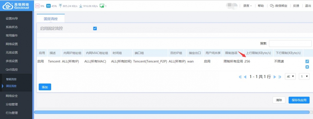

42616193固件,智能流控、固定流控都没生效吗?
请教应该怎么设置,才能生效呢?
设置了固定流控针对端口,请问要怎么设置才能生效呢?

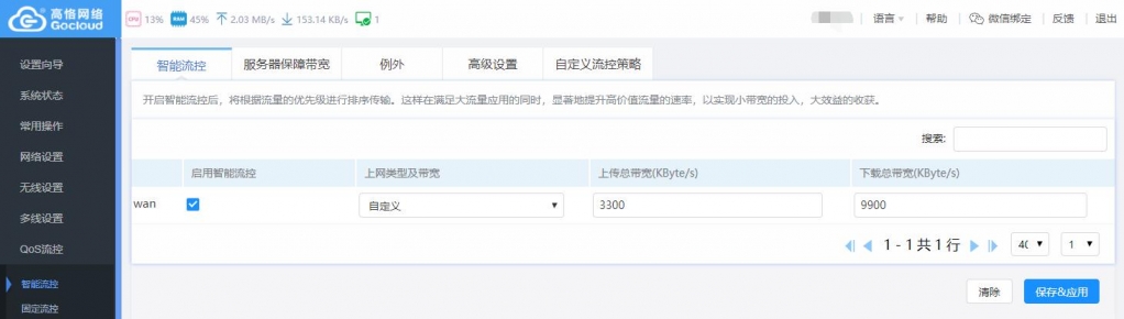

5/29 补充 ,SFE快速转发没有开启,是关毕的,另外智能流控例外也是关毕的....

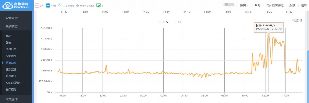

5/30 补充,分别单独测试智能流控、固定流控(限制所有应用不选择端口),策略流控,查看实时监控都是生效的,
5/30 补充,
这次的问题全由于历史监控的总流量显示原因,查看WAN流量则是正常。

发表于 2020-5-29 16:36:43 | 显示全部楼层
你指定了端口组,但很有可能流量跑的就不是你指定的端口组
发表于 2020-5-29 16:37:12 | 显示全部楼层

 楼主| 发表于 2020-5-29 16:48:39 | 显示全部楼层
所以您的意思是,固定流控指定了端口,造成智能流控也不生效? 还是固定流控指定了端口,产生的上行是走的非指定的端口,如果是如此,固定流控指定端口会影响智能流控生效吗?
发表于 2020-5-29 18:57:42 | 显示全部楼层
上行统计是不准确的。用第三方程序看当前主机的流量,另外把端口组先取消掉。不排除主机使用的不是限制的这个端口

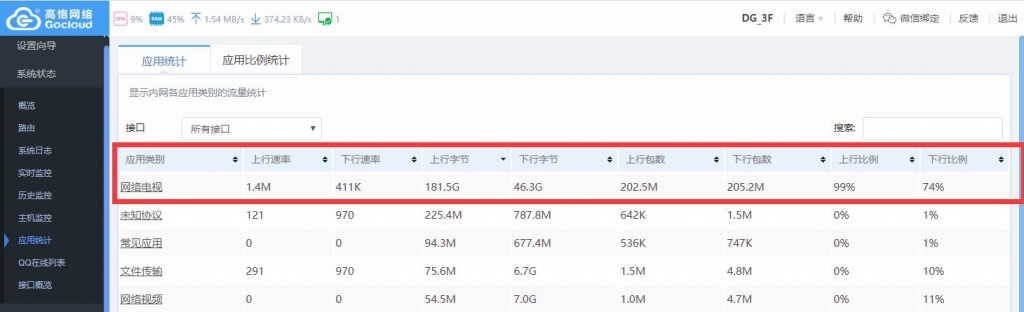

发表于 2020-5-29 20:07:35 | 显示全部楼层
gocloud-xiaowan 发表于 2020-5-29 18:57
上行统计是不准确的。用第三方程序看当前主机的流量,另外把端口组先取消掉。不排除主机使用的不是限制的这 ...
打开基于接口的应用统计, 上行统计也是准确的。
