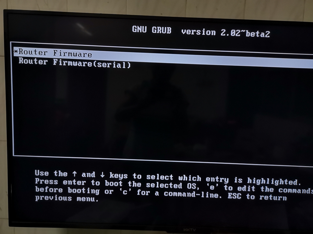

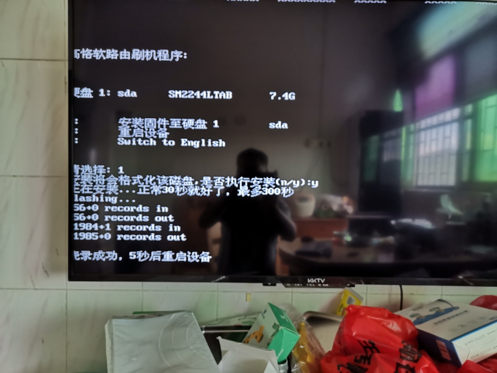

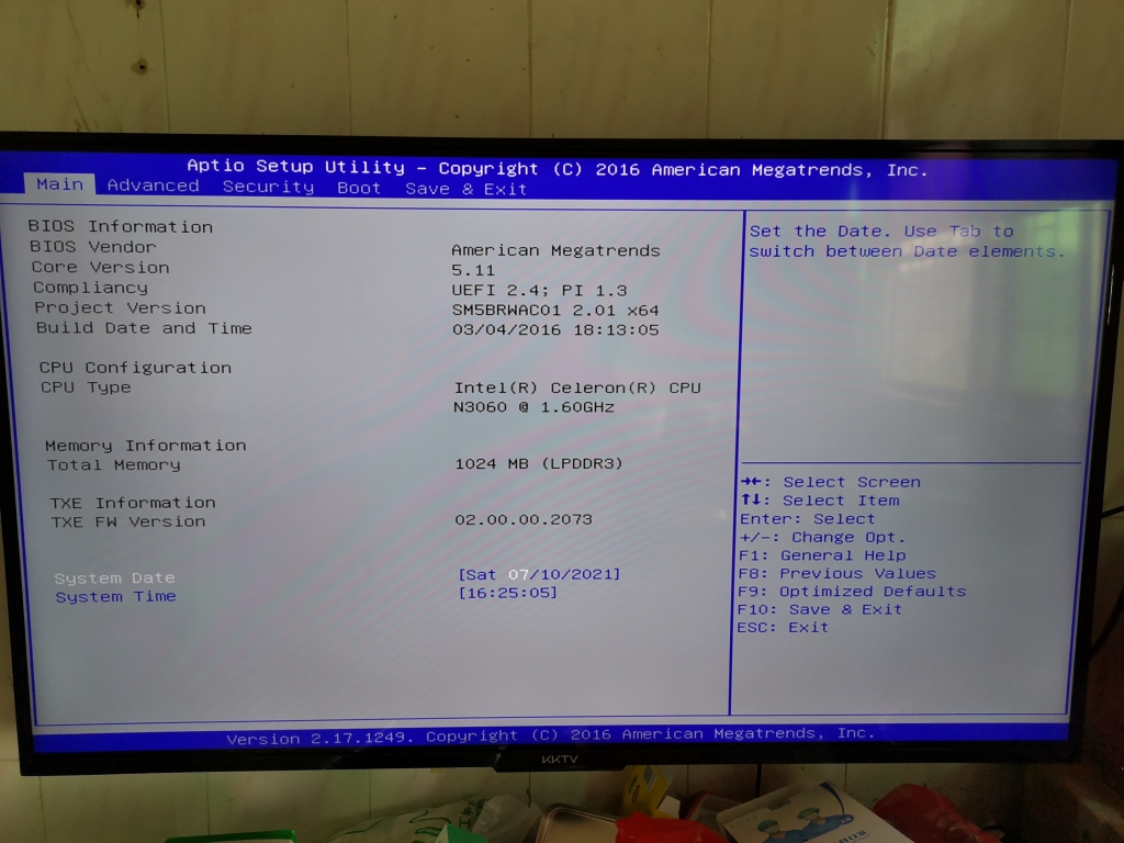

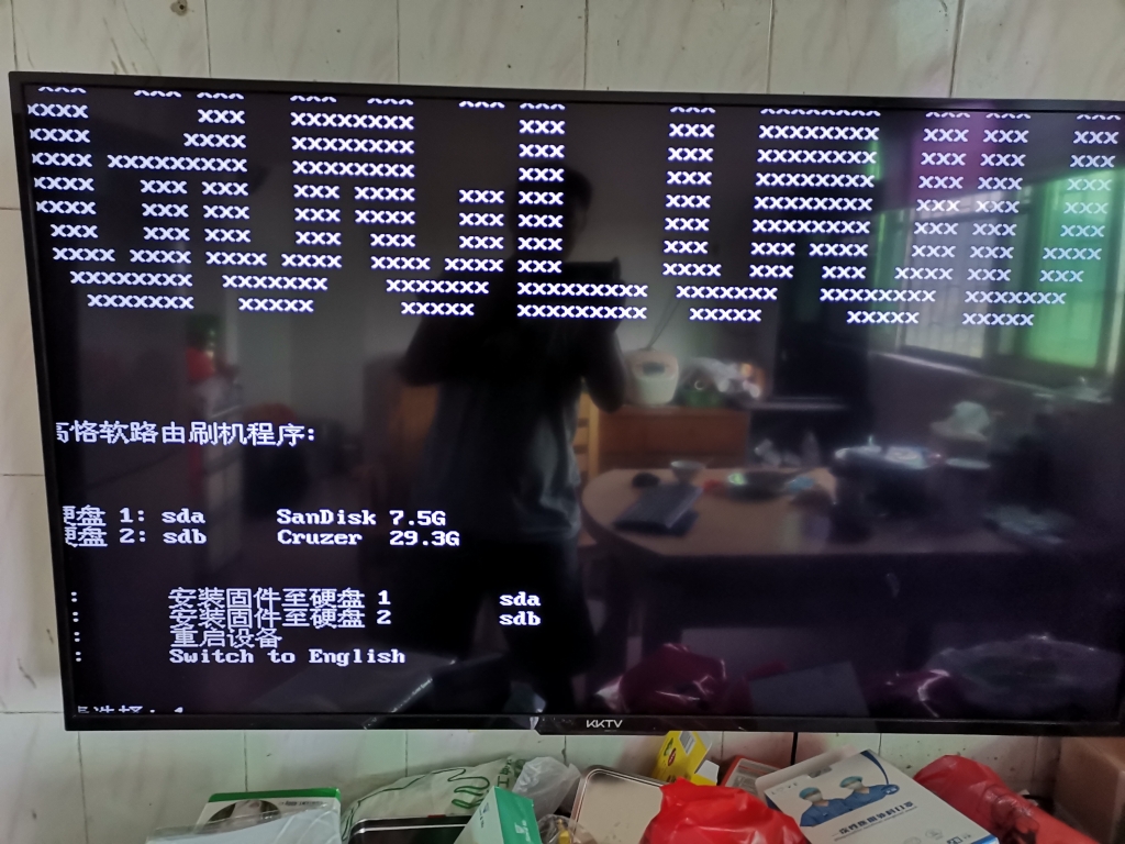

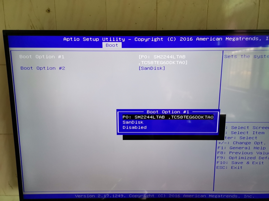

前几天上了个N3060的车,刷完高恪后启动时必须手动按下回车才能正常进入高恪系统,
但我刷友商却是正常的,可以排除硬盘及BIOS设置原因
后来问了下说是grub引导问题,但没说解决方案,
后来用了个J1900的软路由试了下,,用的是MSATA的SSD,发现也是一样情况,
但很奇怪的是,换个其它的SSD就可以,手上共有5个SSD,
N3060自带的8G MSATA 刷高恪不行
建兴 M.2 16G一个  刷高恪正常
闪迪 MSATA 8G  两个      刷高恪不行
百为  MSATA 64G 一个  刷高恪正常

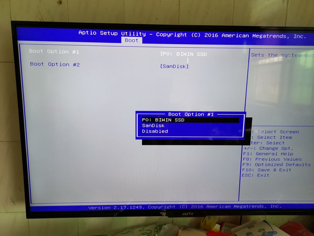

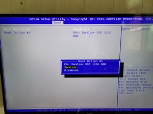

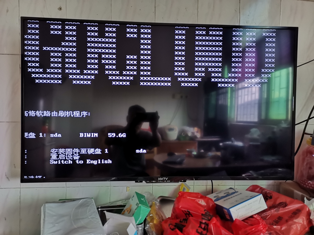

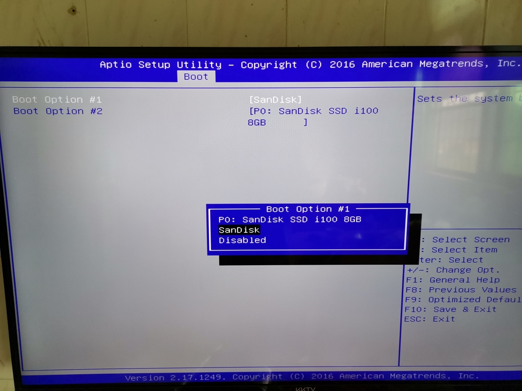

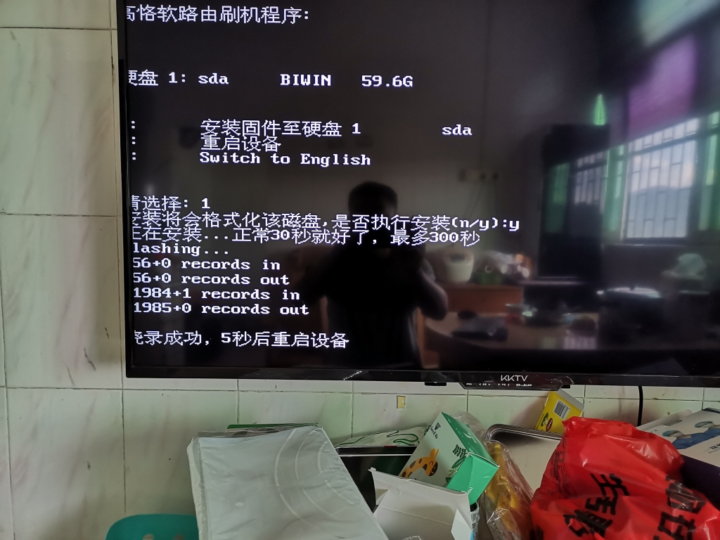

可以,因为那个N3060更换SSD需要拆散热,所以之前只用了那个原机的SSD测试
刚刚看到你回复后,我把散热拆了,把几个SSD都测试一遍,
原来在J1900上正常的百为64G,在N3060上也是不行,具体什么原因不清楚,
另外我看到本论坛有网友也买了我这个机器的,我问下他们正常不
236
537
537
 楼主| 发表于 2021-7-10 16:38:16 | 显示全部楼层

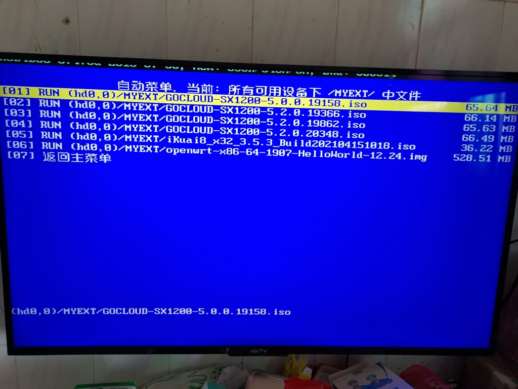

 楼主| 发表于 2021-7-10 16:47:24 | 显示全部楼层
无论新旧版本我都测试过,都是需要手动按一下回车才能启动,
友商的是能正常启动的,特别是那个百为本身就是WIN7系统的,用着一直正常
http://www.gocloud.cn/bbs/forum.php?mod=viewthread&tid=22118
这是本论坛内另一网友的帖子,同一设备
