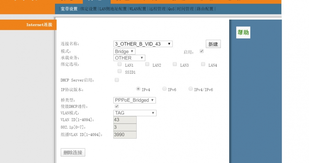

家里弱电箱小,只能放下光猫,从弱电箱到客厅只有一根线,想一根线实现路由拨号,路由连接机顶盒看电视。
光猫是友华e8-c pt632,按照网上教程设置后,只能实现一个功能,一打开电视盒子,拨号自动掉线,关掉电视盒子,拨号就正常了,到底哪里设置错了?
----------------------------------------------------------------------------------------------------------------看了好多贴子,试了一下,把高恪交换机里面,vlan3的CPU改成关闭,就可以了,感谢大家的热心帮助。不过现在还有个问题,就是IPTV每用一次,网就断了,重新拨号就好了,奇怪?

发表于 2020-1-24 10:37:25 | 显示全部楼层
光锚中"绑定端口"勾选试试,把IPTV和Internet都绑到一个口上
先声明我没玩过,仅供参考

发表于 2020-1-24 17:08:50 | 显示全部楼层
你的internet 业务选成 other了,应该选internet

 楼主| 发表于 2020-1-26 14:58:19 | 显示全部楼层
这个应该是设置对的,改成Internet电视也没信号了,路由器也不能拨号了
