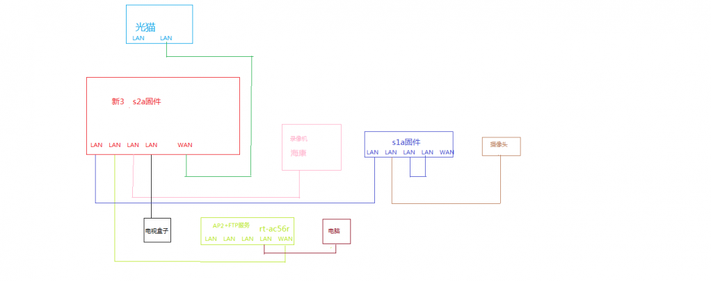

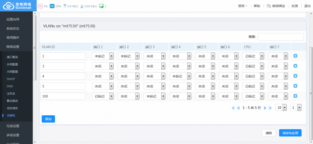

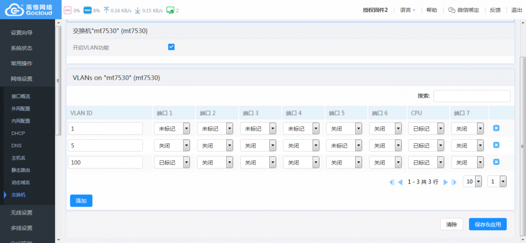

拓补图 家里所有设备都在一个网段 除s1a路由器2.4G网络下的设备 用vlan实现隔离

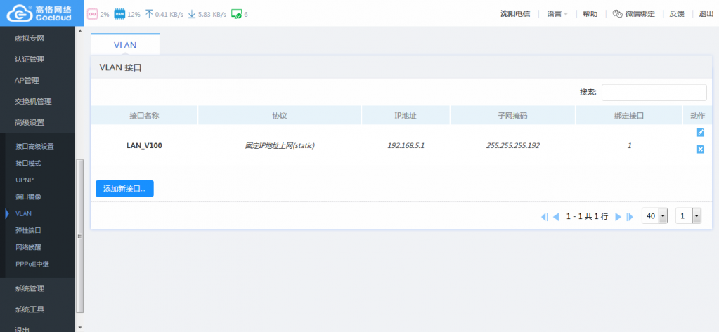

配置如下 新3新增vlan 100(ip192.168.5.1/26 需进入DHCP开启DHCP服务)并绑定lan1口
这是s2a的lan1口绑定的vian100
s1a固件路由器由于硬件原因wan口不可用 弹性端口设置3lan口(lan1 10.10.10.61/26 关闭DHCP lan2 192.168.5.61/26关闭DHCU  其余默认)无线2.4G绑定lan3口 5G绑定lan1口
应为s1a固件2.4G为开放网络 所以用vlan隔离 获取192开头ip 5G获取主路由内网ip
已知问题  s1a2.4G绑定lan2口获取不到ip(用电脑有线正常)该网络下无法访问主路由内网(没有开禁止内网转发)

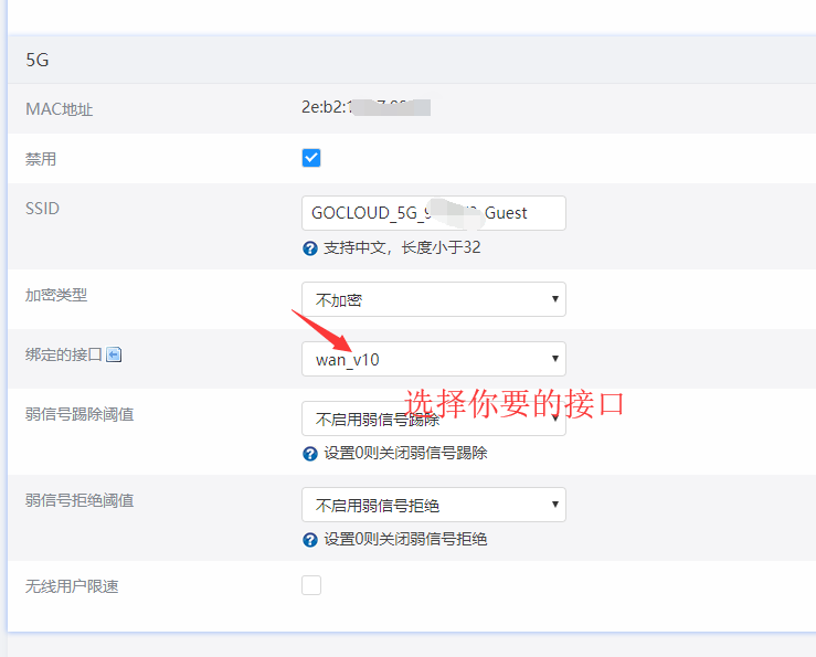

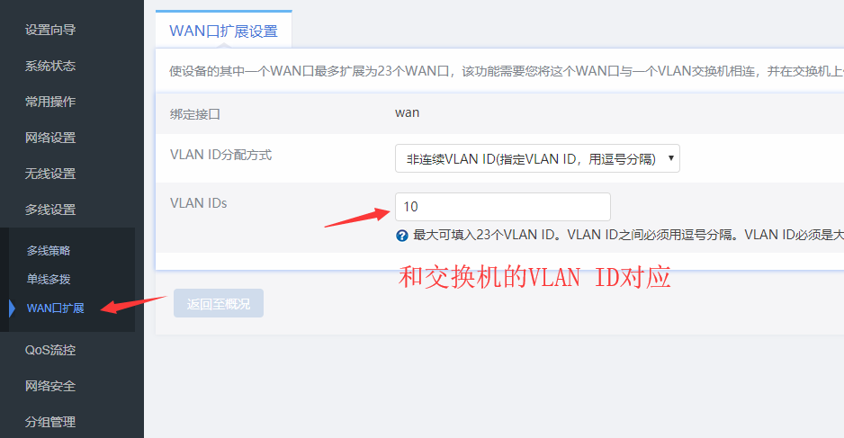

发表于 2019-10-1 21:46:54 | 显示全部楼层
多线设置-wan口扩展-新建VLAN ID为100的接口.
然后将无线绑定到wan_v100即可

s2a当主路由关闭无线的 s1a开无线 lan1接lan1 然后s1a的2.4g和5g分别获取s2a lan1 的地址和vlan 100的地址 这是理想状态现在实际情况是vlan100的地址连无线获取不到 插网线又可以获取
怀疑vlan配置有问题 又不知道问题出在哪里

无线桥接接口中的lan2对应的应该是你图中的vlan4,lan2默认没DHCP怎么会有ip呢

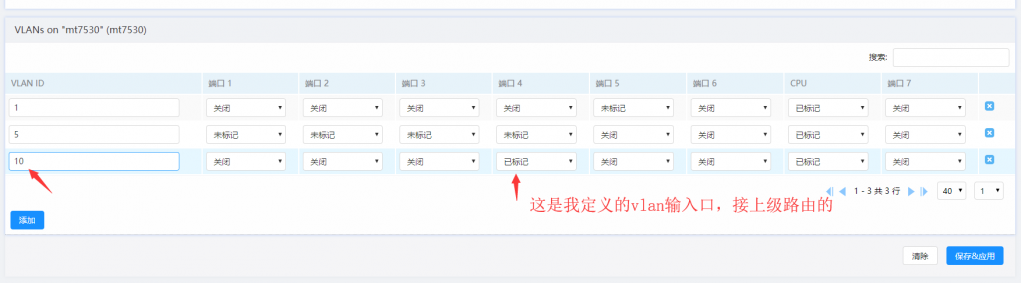

 楼主| 发表于 2019-10-2 07:54:37 | 显示全部楼层
s1a没有这些功能 只有交换机里的vlan
