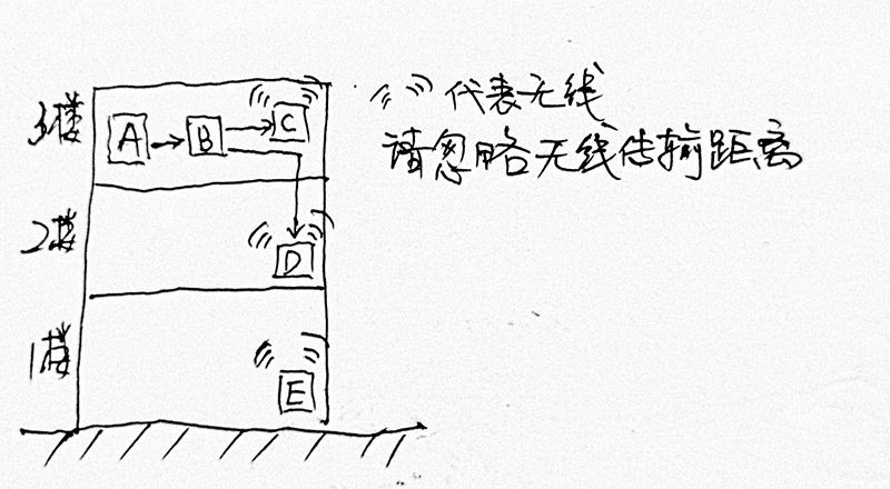

具体实用情况是这样:
A 主路由--高恪免费企业软路由X86,开 DHCP 加入云平台(以下所有可以连接外网的设备都加入云平台)
B 必联8口千兆交换机
C K2P--刷高恪K2/K2P免费AP固件4.3.0.15089稳定版
D K2--刷高恪K2/K2P免费AP固件4.3.0.15089稳定版
E E1--刷高恪K2/K2P免费AP固件4.3.0.15089稳定版
拓扑图如下:
现在遇到的情况如下:

3.  被中继的路由请开启DHCP------这个因为被中继的路由是刷的AP固件所以不能开DHCP而且后续想用几个 E1 刷AP固件无线中继,E1 ))))) E1 )))) E1 ))))    "))))"代表无线中继
