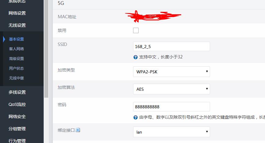

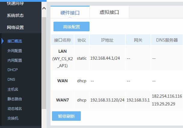

请问K2高恪的路由和AP桥接高恪路由之后为什么无线不能上网呢?(5G桥接无线已经绑定wan7,桥接斐讯的系统可以正常上网)Ps:本项目需要做5G桥接的无缝漫游(不能拉网线)。

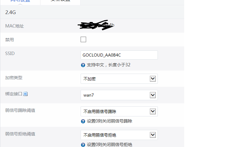

现在使用的是两个高恪路由固件,5G已经连上了上级路由,二级路由无线配置了绑定WAN7;无线无法上网,网线接在LAN口上能上网

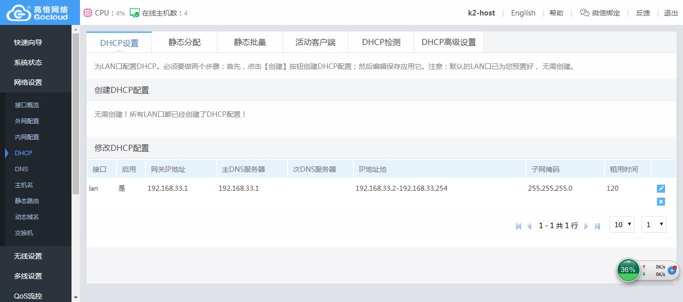

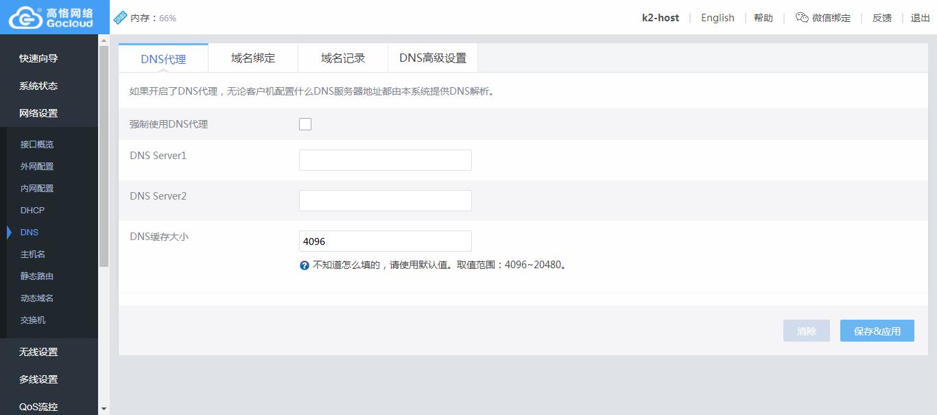

你上级路由没有开DHCP?或者是DNS设置不对

刚上传了图片,上级DHCP已经开启,DNS没有自行配置就用的默认配置

取消绑定WAN7吗?取消后再关闭二级DHCP做无缝漫游?

我之前试过出现这个情况,手动设置DNS可以解决。
