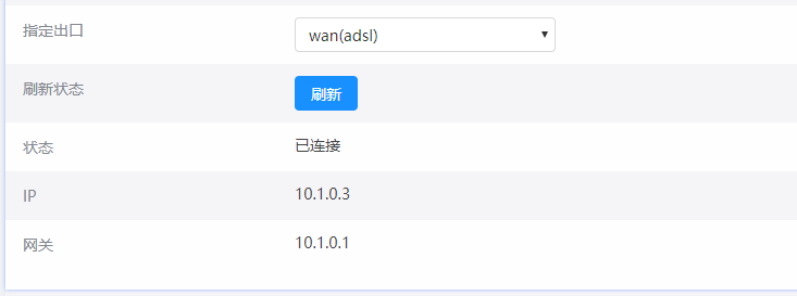

通过l2tp连接服务端成功,获取了10.1.0.3的ip,并添加了 服务器内网网段 192.168.0.0/24网段,
服务器l2tp IP:10.1.0.1,内网网段192.168.0.1,高恪客户端192.168.1.1网段,
现在连接l2tp服务端成功,取得10.1.0.3IP,通过服务端网络可以直接ping通和访问10.1.0.3,服务端现在暂时未做客户端网络路由,所以不能访问客户端网段192.168.1.0/24,
而客户端网络现在只能ping通10.1.0.3,通过浏览器可访问高恪管理页,但不能ping通服务端10.1.0.1网段和192.168.0.1网段,也不能访问,

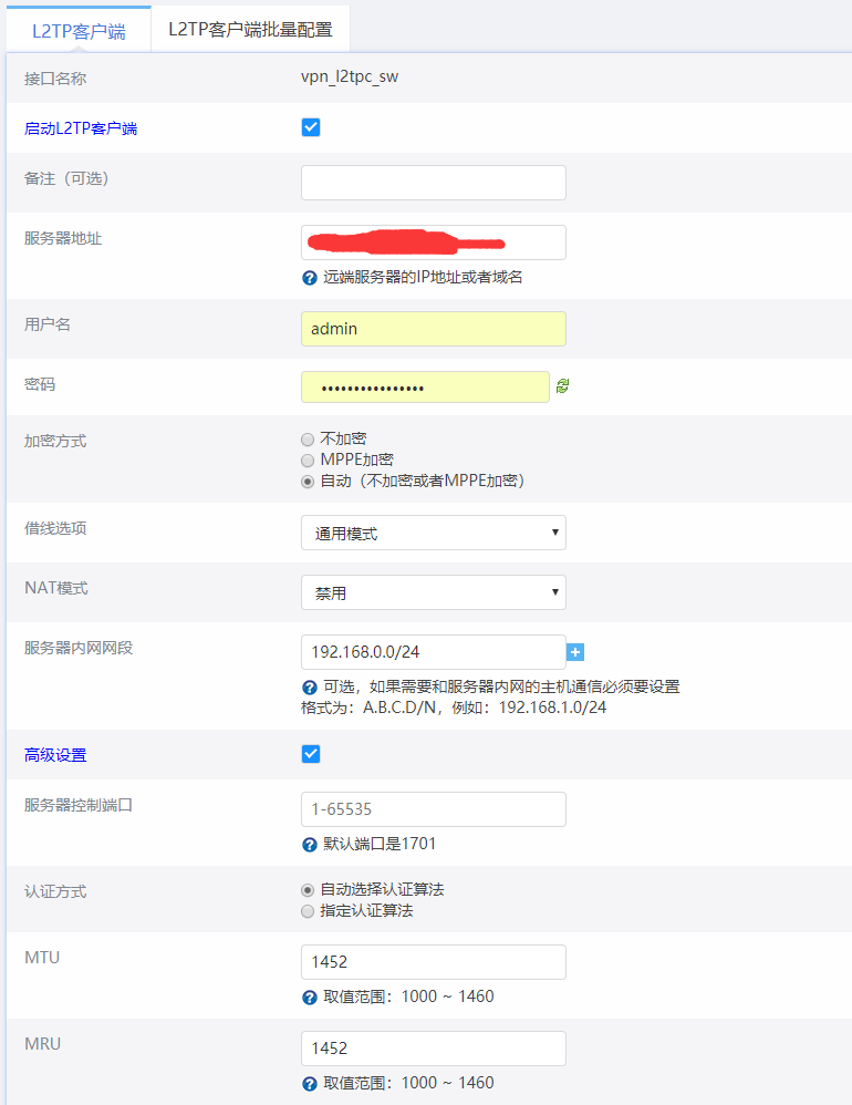

 楼主| 发表于 2020-5-18 14:37:48 | 显示全部楼层
请问 发什么配置,怎么发呢是将配置导出后,在发吗?还是将l2tp页面的设置截图出来发上呢?
另外还有一个建议,
就是管理员可以多个,并且可以设置权限,目前是管理员和来宾账号,要么超管权限,要么来宾权限,
可以设置权限的话,就可以分配不同模块给不同用户用
这是l2tp的配置,其他配置都是常规配置,单线单拨号,没做静态路由设置

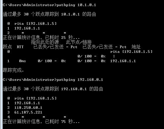

按理说填写了服务器内网网段后,系统应该会自动添加路由的啊?而且也看到有一条vpn_l2tpc_SW 192.168.0.0/24  0.0.0.0的路由信息;
客户端网络下追踪路由信息如下图:
