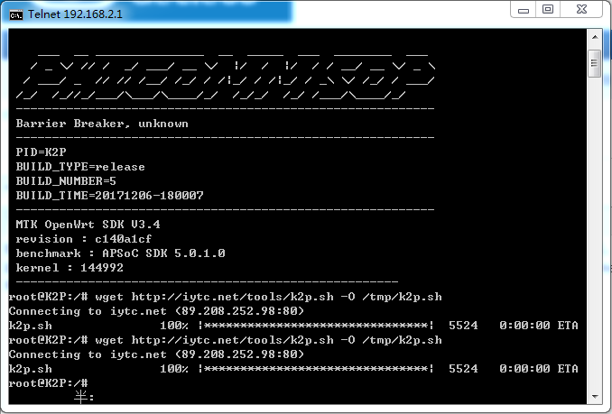

输入命令wget http://iytc.net/tools/k2p.sh -O /tmp/k2p.sh后,输出信息与教程不一致,未自动下载固件并刷机,具体如下
浏览器访问http://iytc.net/tools/k2p.sh后发现有k2p.sh文件,但大小只有5.39K,教程中需下载的固件貌似是16.6M大,
想请问出现上述问题是否是固件的服务器出现问题,使命令下载的固件出现错误?是否有其他地址可以用?是否有其他刷机方法可以刷K2P?

谢谢,已经处理好了,是给的服务器地址有问题,恩山的教程给的地址也有问题,后来根据图片修改地址后刷入成功

 楼主| 发表于 2019-3-2 01:42:46 | 显示全部楼层
不想长大 发表于 2019-2-28 19:30
你这个好像是有三行代码
chmod 755 /tmp/k2p.sh
官方教程中的http://iytc.net/tools/k2p.sh文件已经失效,我用的ABC大神的wget http://iytc.net/down/k2p.sh -O - |sh这个代码,但是这个代码也是失效的,自己学习了ABC大神的帖子,发现给的代码是wget http://iytc.net/down/k2p.sh -O - |sh,但是截图中的代码是wget http://iytc.net/tools/k2p.sh -O - |sh,所以手动修改为截图中的代码,成功执行,断电按恢复键后成功进到br后台。
