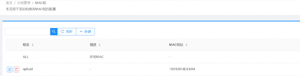

发表于 2020-6-2 00:51:41 | 显示全部楼层 |阅读模式
我只想对指定MAC地址进行上传限制,这些IP组,端口组这些要怎么设置?

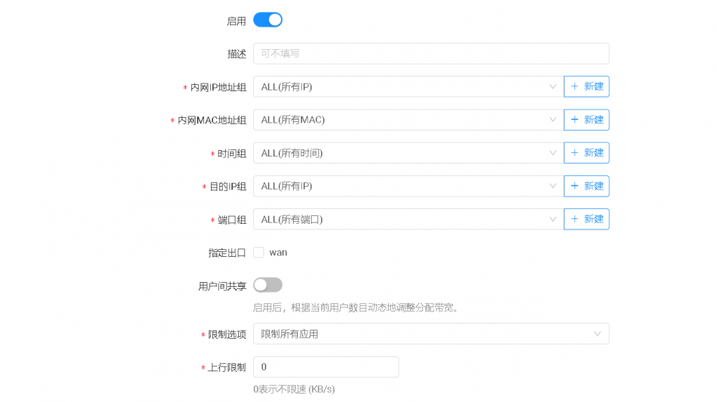

发表于 2020-6-2 08:51:45 | 显示全部楼层
去分组管理 建立MAC 地址池组 然后上图的“内网mac地址组” 选择你设置的就好了 其他默认

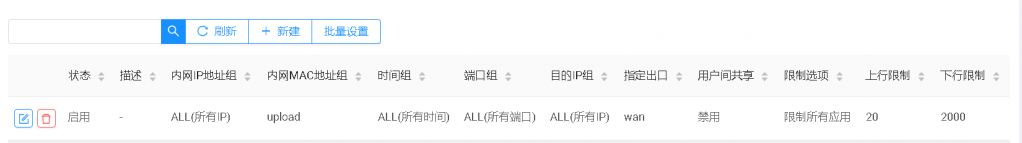

 楼主| 发表于 2020-6-2 09:57:51 | 显示全部楼层
lesing 发表于 2020-6-2 08:51
去分组管理 建立MAC 地址池组 然后上图的“内网mac地址组” 选择你设置的就好了 其他默认 ...
上传可以限制了,可是下载设置限制2000KB,可他依旧跑满宽带。请问下载限制要怎么设置?
发表于 2020-6-2 10:53:33 | 显示全部楼层
不可能吧。上心功能限制下行限制不了。从来没听说有谁报过这种问题。看看是不是外网被攻击了或者是不是开端口映射upnp功能了
 楼主| 发表于 2020-6-2 11:42:09 | 显示全部楼层
gocloud-xiaowan 发表于 2020-6-2 10:53
不可能吧。上心功能限制下行限制不了。从来没听说有谁报过这种问题。看看是不是外网被攻击了或者是不是开 ...
UPnP没有开启.
 楼主| 发表于 2020-6-2 11:49:37 | 显示全部楼层
MAC那里也选 所有 就上行,下行都能限制。

发表于 2020-6-2 17:49:38 | 显示全部楼层
请问你是什么设备,刷的那个版本号?
 楼主| 发表于 2020-6-2 19:23:51 | 显示全部楼层
ab4183 发表于 2020-6-2 17:49
请问你是什么设备,刷的那个版本号?
K2P A1 版本,测试几次了,用MAC限速就有问题,用IP限速就没问题。
发表于 2020-7-3 07:39:59 | 显示全部楼层
我也是同样的问题,k2p a1,用IP可以限速,用MAC就不行。
版本号 5.0.0.18675 升级
型号GOCLOUD S3A (K2P MTK版)
