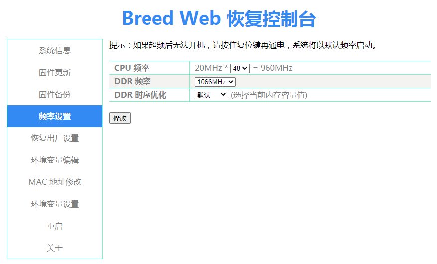

进breed把cpu频率调到了960hz,

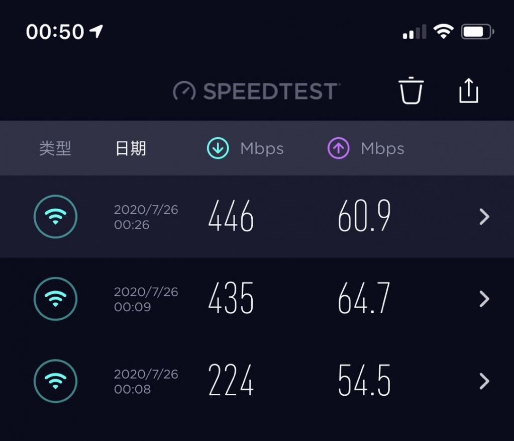

下图为手机iPhone XS连wifi 5G测的速度
(下图前两个测速为开启SFE,最后一个为关闭SFE)

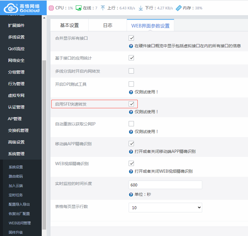

最后说一句,SFE真香。

下图为进breed改cpu频率
下图为开启SFE

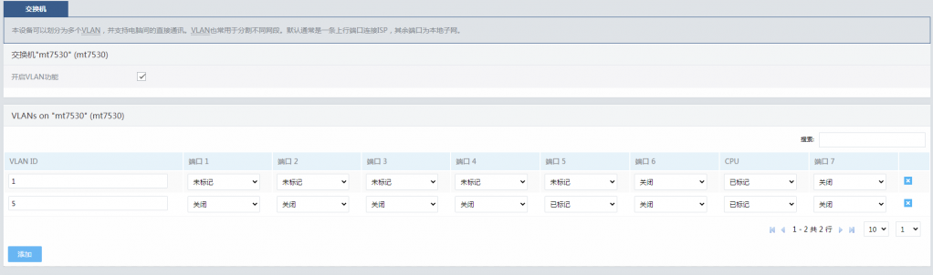

下图与跑满500M无关,为本人单臂路由/单线复用的设置

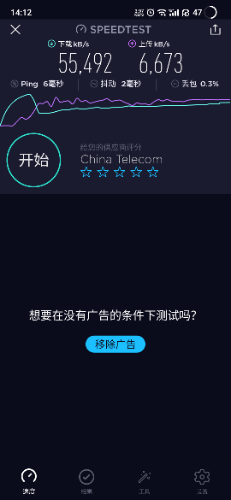

高恪最新固件,149信道  有时候直接跑到60m/s
