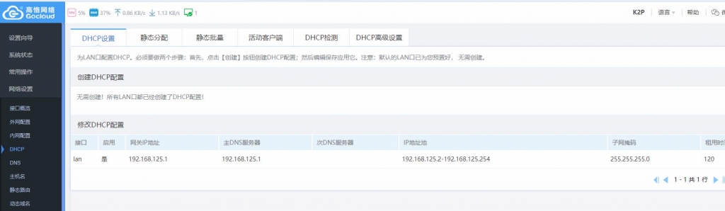

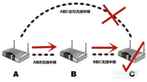

我是蹭邻居好兄弟的AP进行中继的,内网lan地址我已经改成了192.168.125.1,和主路由不冲突,DHCP已开,和电脑连接的LAN口,主要想后期网线连接电脑使用,无线中继加密选了AES不行,换成了TKIP仍然还是不行,但是我手里有两个K2(A1)64M都是高恪版本4.2.6.14875 都能中继成功,就唯独这个K2P不成功。弄了一天一夜下午实在想不通,于是我用一台K2中继,然后K2P中继K2就成功上网了,正如下面图示从A到B再到C可以,但是从A到C就是不行,首先是排除我邻居把K2P地址禁用,邻居是小白,K2和K2P是放在同一个位置的,我是中继对门邻居的AP  与上级路由间隔仅一堵墙而已,邻居的路由有一个2.4G和一个5G的信号
为什么K2可以 K2P就不行,是固件的问题吗?还是哪里设置不对?我弄了一天没搞明白,请大神指点!
DHCP已开
DHCP已开

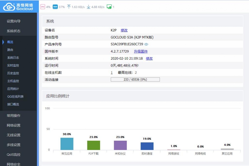

固件版本号
固件版本号

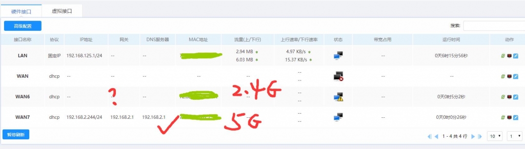

wan6获取不到IP
wan6获取不到IP
无线中继
无线中继

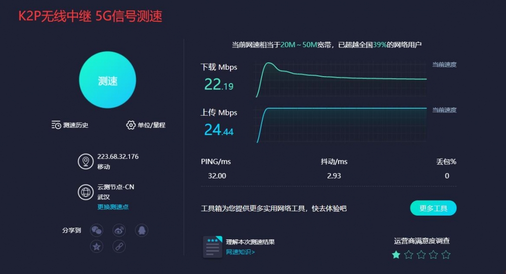

最后异想天开K2P中继了邻居的5G信号,系统居然提示中继成功了,但是问题来了现在同样的AP,K2中继测速居然比K2P的还要快,究竟啥原因?
5G中继成功分配地址
5G中继成功分配地址
K2中继
K2中继
K2P中继
K2P中继
